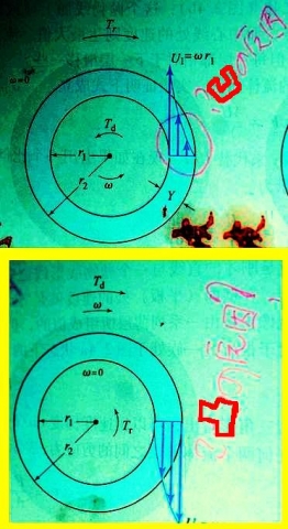

发表于 2015-12-14 21:42:43 | 显示全部楼层 |阅读模式

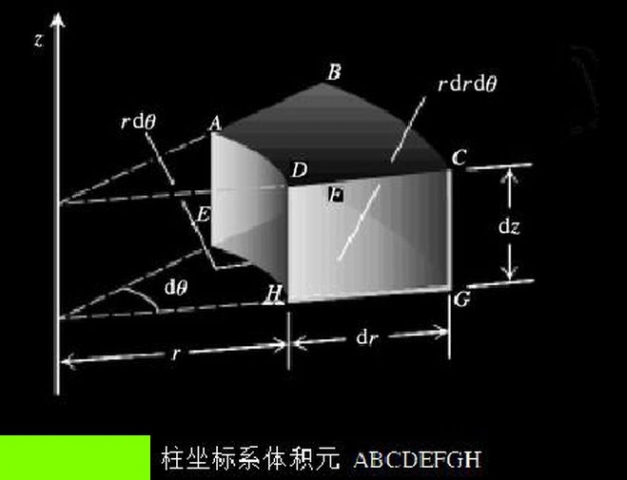

尽管,有华南理工朋友的帮助,还有3个细节问题不懂,很大程度上,有点数学性
_________________________
说明:
第一幅:示图
第2,3幅:分析以及质疑,也就是三个问题

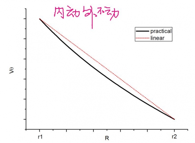

第4,5幅:Vθ~R的定性图

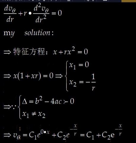

 楼主| 发表于 2015-12-14 21:47:03 | 显示全部楼层

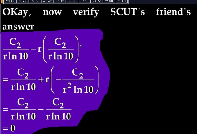

以下是,我对偏微分方程的解答
(解答偏微分方程,是可以套用公式的~~~~嗯*根据不同形式,套用不同公式!而且自认为,我木有套错)
你的第一关问题是基于牛顿内摩擦力公式出发的。我建议还是从实验出发比较可信。如果要是我来给你分析的话,可能很多人会出来指责我离经叛道,所以我闭口。  详情 回复 发表于 2015-12-16 10:58

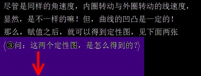

请看主楼!速度曲线,为啥一个是【凹】曲线?另一个,是【凸】曲线?  发表于 2015-12-16 13:38
我觉得是一个非常正常的问题。对于精确解,不存在困难。线性假定,更是直接就写出结果。然后无论是哪个圆柱动,如何动,都可以把解析解写出来。我不太清楚你的问题在哪里?  详情 回复 发表于 2015-12-15 11:55
美国教材里看到的,然后,她没有说明这个,凹凸的情况!至于中国的教材,我看过那么几本,但没看到这个~~~~稍稍可能有点偏  发表于 2015-12-15 11:34

 楼主| 发表于 2015-12-16 12:45:03 | 显示全部楼层
onesupeng 发表于 2015-12-15 11:55
我觉得是一个非常正常的问题。对于精确解,不存在困难。线性假定,更是直接就写出结果。然后无论是哪个圆 ...
您好!
我在图片里,提了三个问题
1,  这个柱坐标系下的 Navier-Stokes方程,是怎么得来的?
2,   怎么解答这个偏微分方程?
3,怎么赋值,进而画出定性图(或者说,定性线)?

第一个问题 问你的流体力学老师 第二个问题 问你的数理方程老师 第三个问题 问你师兄 最好别扯大牛,这个不需要大牛,免得玷污大牛的名声。学过流体力学不会的,自己面壁几天,然后打开吴望一流体力学第三章中  详情 回复 发表于 2015-12-17 06:21

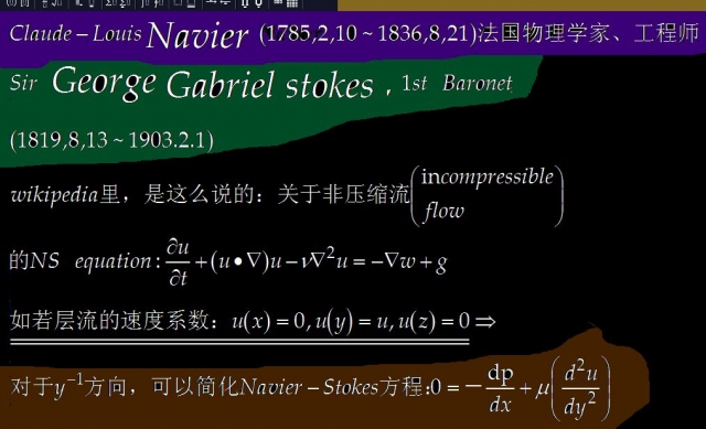

 楼主| 发表于 2015-12-16 13:01:38 | 显示全部楼层
我百度了一哈,【柱坐标NS方程】
但是,看了好几条资料
也看不到,说的明朗一点、清爽一点、直白一点的,
结果,看了=白看
 楼主| 发表于 2015-12-16 13:30:37 | 显示全部楼层
wiki里,这个资料比较接近啦!
但是,到目前,还没有寻觅到特别好的资料

发表于 2015-12-17 06:21:51 | 显示全部楼层
dodonaomik 发表于 2015-12-16 14:45
您好!
我在图片里,提了三个问题
第一个问题 问你的流体力学老师
第二个问题 问你的数理方程老师
第三个问题 问你师兄
最好别扯大牛,这个不需要大牛,免得玷污大牛的名声。学过流体力学不会的,自己面壁几天,然后打开吴望一流体力学第三章中“流体力学基本方程”这一小节,看到各种坐标系下的N-S方程,第九章中的“精确解”小节教你怎么求解同心旋转圆柱。有解析解、参数不能画图的,最好趁早改行!
发表于 2015-12-17 06:36:46 | 显示全部楼层
我言语比较犀利,不要难过阿
其实有的问题很简单,无需要搬出欧美阿、大牛阿什么的,一本普通教材很多时候都有。同心圆柱这个,是测量流体粘性最常用的方法之一

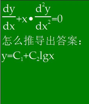

发表于 2015-12-21 09:46:18 | 显示全部楼层
这道题是简单的变系数微分方程,应该用欧拉方法来解吧
发表于 2015-12-28 14:42:45 | 显示全部楼层
dodonaomik 发表于 2015-12-14 21:47
以下是,我对偏微分方程的解答
(解答偏微分方程,是可以套用公式的~~~~嗯*根据不同形式,套用不同公式! ...
1、你这个通解里x哪来的,原方程里有x的事吗?
2、把你自己的通解和主楼的分别带回去,看看哪个对?
3、公式确实不是没套错。两次用分离变量直接就解了,怎么还拿出特征方程了?
 楼主| 发表于 2015-12-30 17:31:30 | 显示全部楼层
3 ...
我争取   在  2016年,有办法的话,把这个问题彻底搞懂!
因为,  2015年终归是没有几天啦
关于方程的求解,我早小木虫
另外发帖啦!当然,很可惜,没有召来  很强有力的直接kill   problem的回复!
但我仍会,坚持不懈!

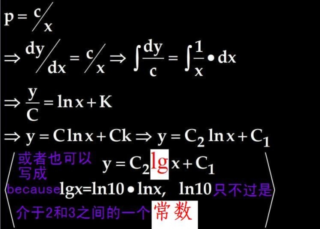

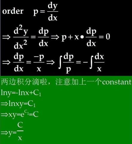

 楼主| 发表于 2015-12-30 18:04:02 | 显示全部楼层
近期思考:SCUT的朋友
尽管高出的答案是正确的
但问题在于,这个答案怎么搞出来的·?
some profiles
可以见
北京大学的资料  以及日本《流体力学》一书
具体详情 please点击上楼提供的小木虫的网址
