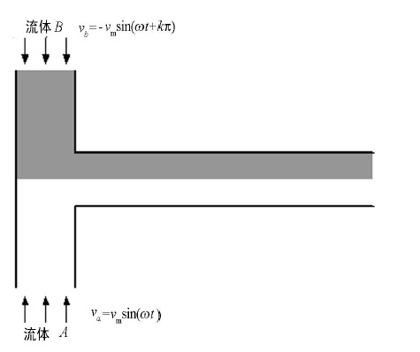

如圖所示
請問如果要模擬兩種流體
是不是就會有兩種平衡態函數?
或是有大大可以分享範例
借小弟我參考參考

发表于 2016-1-12 22:01:50
多相流,可以采用SC模型
