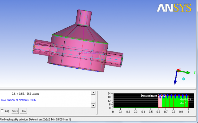

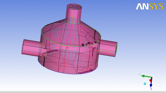

   如图,做了好多遍,网格质量很差啊。。。
   做块的时候切了很多刀,结果就是中间的大块里有很多很乱的线。这个模型该怎么切才合理啊。。求大神帮忙答疑~
STATIC~1.rar
15.87 KB, 下载次数: 12
 楼主| 发表于 2016-2-25 16:49:36 | 显示全部楼层
   第一次做的时候,左右两个小圆柱不会处理,中间的大圆柱网格还行,后来对小圆柱先分两块后Y后o,之后小的能看了,大的不能兼顾,求大神指点~

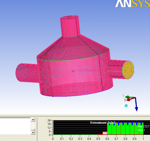

 楼主| 发表于 2016-2-27 21:44:34 | 显示全部楼层
这次是拉伸了三个凸块,网格依然不能看....

发表于 2016-2-29 12:23:24 | 显示全部楼层
随便画了一下,没有难度
project1.rar (21.8 KB, 下载次数: 21)

路劲不能有中文字,
 楼主| 发表于 2016-2-29 18:04:38 | 显示全部楼层
tangshiyong2004 发表于 2016-2-29 17:02
路劲不能有中文字,
~谢谢~
膜拜~
您这个中间的大块是直接通过点移动来完成的吗?
两边的小凸出是拉伸吗?
 楼主| 发表于 2016-2-29 18:51:19 | 显示全部楼层
按您的思路,我也成了~十分感谢
