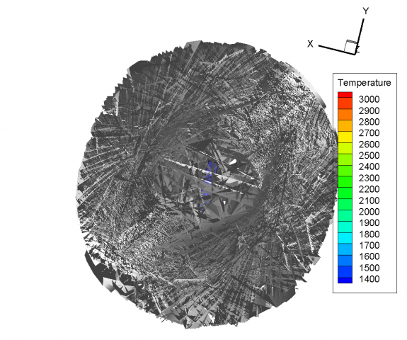

大家好,想请教一下下面的图怎么画出来啊?我弄了半天还是达不到这个效果,谢谢啦!

streamtraces中设定格式(format)为volume rod。方向(direction)为两者都有(both)。然后create添加流线。按照这个办法我做出来一次,后来就不行了,会出现一团黑乎乎的东西比模型还大,求解答
前面这张图是以前画出来对的,后面是现在画出来的

哦,知道了,是选volume line不是volume rob
