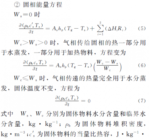

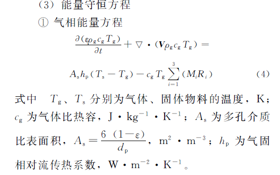

大神们,我在文献中看到作者用uds编写多空介质的能量方程,局部非热平衡,但是一直编不出来啊啊啊啊,编出来也运行不了,快疯了,之前看一位前辈的帖子“多空介质气固换热求助”和他的问题很像,但是前辈是2013年发的帖子,也没有回复。请各位大神帮帮忙,指导一二,或者推荐些相关的资料,谢谢
气相能量方程

请问您uds写固体能量方程的问题解决了吗?我现在也在做多孔介质非热平衡的模拟,可以请教一下吗,谢谢
