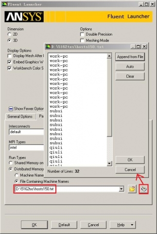

  我两台电脑,一台台式机,CPU是E3-1230,4核8线程,3.3GHz,Win7;另一台工作站,CPU是E5-2620,6核12线程,2.4GHz,Server 2008 R2
  按网上14.0的步骤安装了Intel MPI和Platform MPI;
  两台电脑都设置了共享,并且成功共享;
  都设立了相同登录用户名(Administrator)和密码;
  安装了rshd和smpd服务,wmpiregister设置了前面设置过的用户名和密码;
  Fluent安装路径都一样,在D:\program files\ansys inc下。

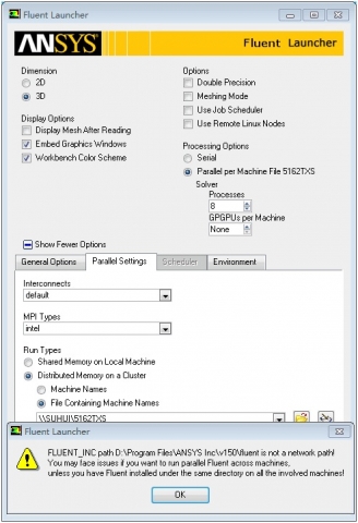

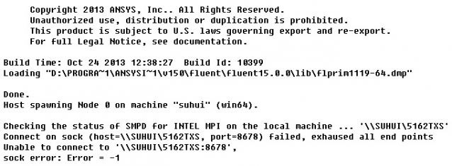

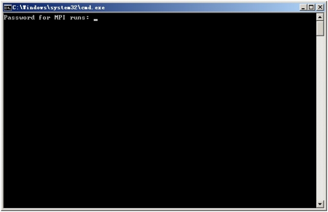

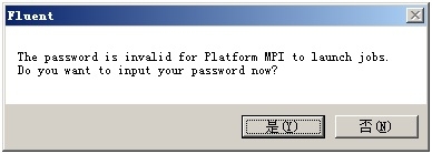

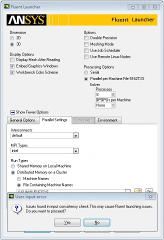

我这到底是肿膜了?
=================================================================华丽分割线

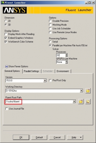

原来的设置不对。如图,Fluent路径必须是网络路径,即使是本机作为主机。
在任意文件夹下(应该非中文)用记事本写主机名列表的TXT文件,登录界面打开后可以点右边这个打开编辑
另外,RSHD可以不用装,SMPD安装完Intel MPI就有了,不用再安装服务。安装MPI后要运行IE浏览器最后提示的bat文件设置密码
================================================================新问题来了
2台机并行运算速度跟1台差不多
3台并行比1台还慢
每台CPU都100%了
发表于 2016-5-17 22:46:08 | 显示全部楼层
你的节点文件打开看看就知道了。
 楼主| 发表于 2016-5-18 08:41:25 | 显示全部楼层
webmaster 发表于 2016-5-17 22:46
你的节点文件打开看看就知道了。
首先多谢老大!这么忙还抽空回复
然后…小白一枚节点文件在哪?怎么看?
不好意思,又麻烦您了

 楼主| 发表于 2016-6-2 10:31:23 | 显示全部楼层
运算速度没有明显提升,难道是通讯问题?
明显工作站单独运行时速度最快,怎么感觉速度是最慢的那台决定的?
发表于 2016-6-3 10:16:05 | 显示全部楼层
suhuihot 发表于 2016-6-2 10:31
运算速度没有明显提升,难道是通讯问题?
明显工作站单独运行时速度最快,怎么感觉速度是最慢的那台决定的 ...
分到每个CPU上的计算量相同的话,可能的确是由最慢的CPU决定运算速度。你可能需要调整每个CPU的计算量,这个我也不会,看看帮助吧。
