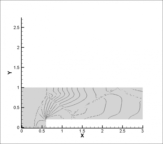

想请教一下,我算的这个结果为什么等值线是断的啊?能不能给点建议

前向台阶,出现激波和反射当然是间断的。

我看书上的算例,激波处都是用很粗的黑线表示的,我的咋就没有呢?怎么才能调出那种效果呢?

你把等值线的数量加大就可以看到黑线了。
