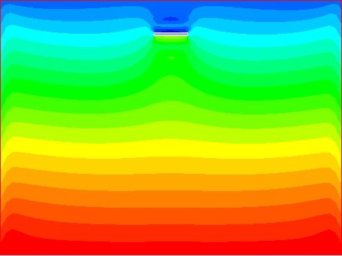

计算重力场出现图中的情况 请问造成边界处和刚体处静压的可能原因?
静压
静压
相关设置:
2D(3D也会出现这样的情况)瞬态 重力已加载
标准k-epsilon
单相 水
操作压力点在右上方 具体值根据水下压强计算
边界条件:中间的是固定wall  四周的是压力出口 UDF指定如下(上表面定义为压力零点)
DEFINE_PROFILE(pressure_profile,t,i)
    real x[ND_ND];    /* this will hold the position vector */
    real y;
    face_t f;
    begin_f_loop(f,t)
       F_CENTROID(x,f,t);
       y = x[1];
           if(y<0.020)
         F_PROFILE(f,t,i) = 0.0+998.2*9.81*(0.020-y);
           else
             F_PROFILE(f,t,i) = 0.0;
    end_f_loop(f,t)
SIMPLE算法
其他为默认
