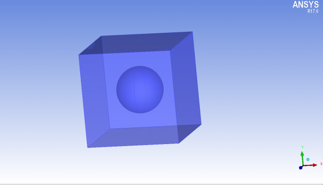

正方体里面有一个球体,它们之间的区域怎么用结构化网格划分呢?
 楼主| 发表于 2016-9-17 09:08:12 | 显示全部楼层
正方体和球体之间位置如图所示
 楼主| 发表于 2016-9-17 09:21:53 | 显示全部楼层
正方体和球体之间位置如图所示
发表于 2016-9-17 10:31:06 | 显示全部楼层
2个o网格,不知道难点在哪里!!!!!!!!!!!!!!!!!!!!

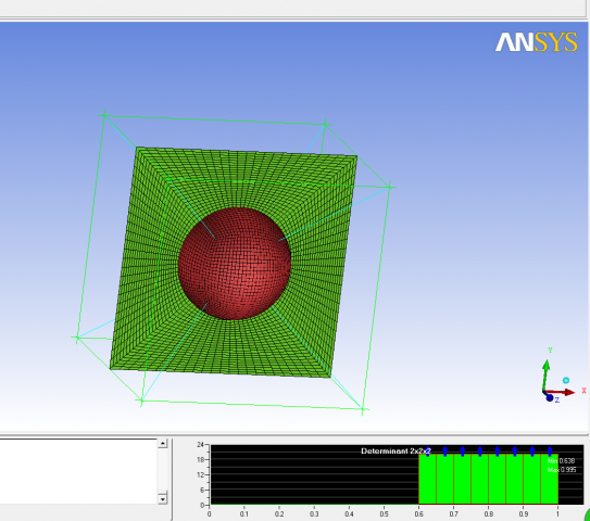

 楼主| 发表于 2016-9-17 14:52:42 | 显示全部楼层
谢谢大神!不过我有一点不明白,您只用两个O网格就把之间的区域画好了,中间的过程需要对球体的表面进行划分吗?我是把正方体的六个面映射到球体表面,这样球体表面被平均分成六个面,如下图所示,其中一个部分的网格图,如图所示,您看这样可以吗?
