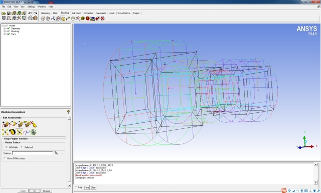

如下图管状物体,做了3个O型网格,关联后出现斜的几条线(图片画圈处。或侧视图1,2处),这几条线如何处理?移动一下端点手动调直?

发表于 2016-12-15 20:48:36 | 显示全部楼层
我说下我的想法,先创建块,切三下,约束对齐,O型剖分,移动点,点对齐。你缺的是点对齐
 楼主| 发表于 2016-12-18 20:11:24 | 显示全部楼层
好的,谢谢。

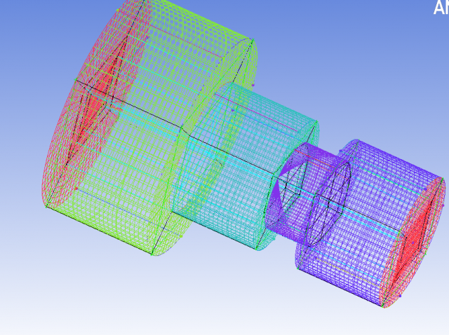

 楼主| 发表于 2016-12-19 20:39:16 | 显示全部楼层
这个网格怎么回事啊,都汇在那一点,什么地方没处理好吗?
