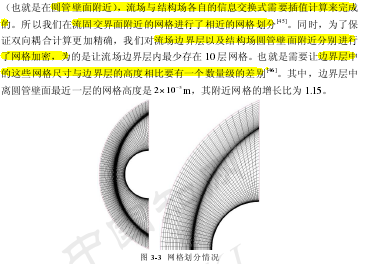

最近做哈工大黄杰《高超声速飞行器流热固多物理场耦合》论文里面第三章的有激波干扰的经典圆管气动热计算,图片上传有问题,其中我要用gambit建立这个模型,但是在壁面边界层设置的时候方向总是朝着右边的面,试了很多次也找不到原因,求大神解释啊!万分感谢
还有就是怎么在gambit中对激波处进行加密设置啊?是要人工分块吗?但是人工分块的话激波形状不一定准确啊?是要先自行划分然后再根据结果进行修正吗?
