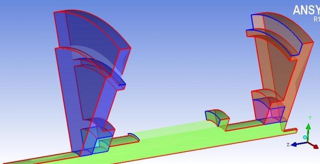

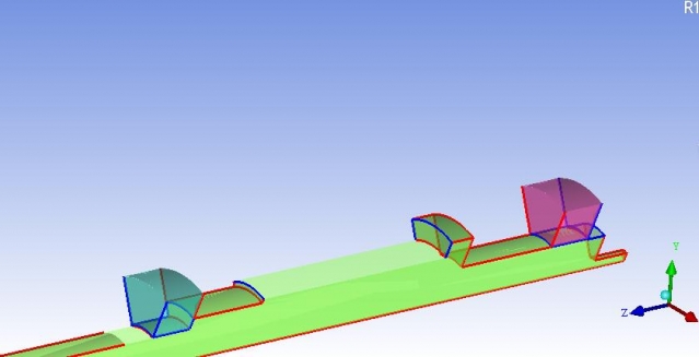

如图看下边的图片,相接触的物体,当想划分去除前后挡板的剩下部分的网格的时候,剩下的部分就会提示缺面有洞,怎么解决,求帮助,困惑我好久了

怎么这么多蓝色线。
你这几何是不是到处缺面,至少也围成一个封闭的空间。而且我也好想没看到一个body

公共面独立建立part,不要属于其他零件!
