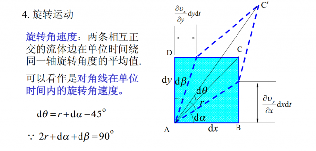

发表于 2016-12-27 22:06:32

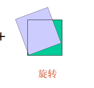

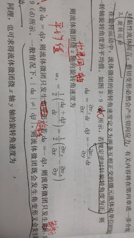

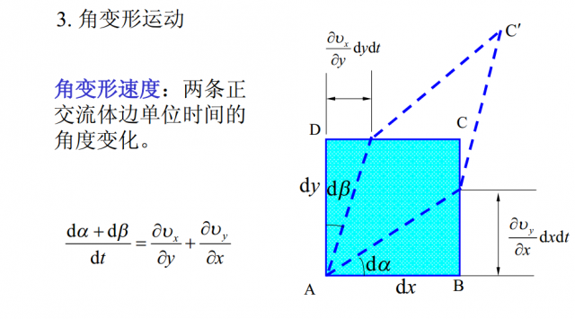

如图,规定逆时针旋转速度为正,得出的式子见图2,这个得出的旋转变形速度依据的不是角变形的示意图吗?这也算旋转变形?旋转变形不是第三个图的情况吗? 跪求大家解答。

发表于 2016-12-27 22:09:28
图1在这,截图接错了不好意思

一个是角变形,一个是刚体旋转。
