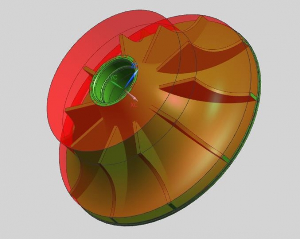

模型是一个离心式叶盘和盘腔,为了做耦合计算分为两域。如图。
还请各位高手看看对于这种模型如何画结构化的六面体网格。

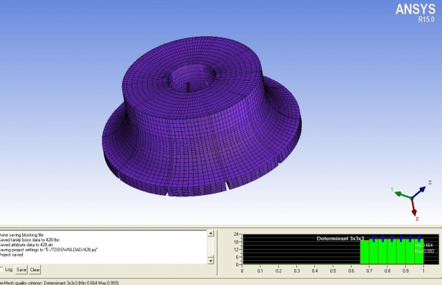

画了试试,不难

过程繁琐,思路比较简单。

现在对icem理解不深,主要没啥思路。要是只画固体部分能不能降低点难度。我初步打算画一个角旋转一下,那位高手可以给个block思路。

你的模型在几何修复后存在蓝色线条。因此我想说你的流体域是对的么?因为涡轮内部和涡轮外部的流体域不是连通的。

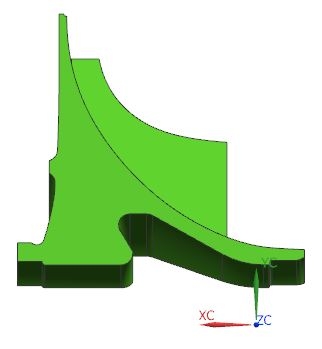

我用ug重画了一遍导出模型也出现了一样的问题。单独导出盘或者流体域几何拓扑后没问题,但是一起导出就会有蓝色线条,想问问如果单独分网的话可不可以用cfx计算耦合。我把单独导出的流体和固体域模型先发上来。
