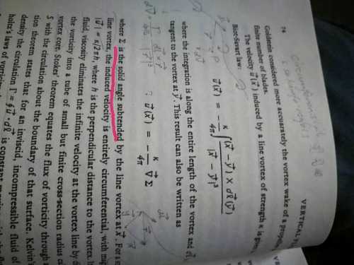

想请教一下大家,书中的solid angle怎么理解?
发表于 2017-4-26 21:41:29 | 显示全部楼层
立体角?
回答你的问题还要把脑袋偏90度

忘记调整图片了,就是能讲一讲第一个方程是如何推出第二个的吗?,谢谢!

这是哪本书啊,看看上下文再回答你吧。

helicopter theory 作者是wayne johnson的,太感谢了

这个立体角应该是个广义的立体角,也就是等于面积除以矢径平方,其中的面积应该是矢径扫掠过的面积的2倍。

能麻烦讲一讲两个方程间的具体推到过程吗?立体角的微分应该怎样理解呢?
