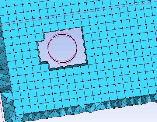

如图所示,中间的小圆柱是挖空的,生成非结构网格也是没有问题的,为了减小网格数量,提高计算速度,准备生成六面体核心网格,但是按照往常经验生成时却出现了中间圆柱周围没有非结构网格的情况,求到手指点!

用ICEM画不就好了嘛
先生成非机构,然后生成六面体核心就是这个样子了,确实是ICEM  详情 回复 发表于 2017-5-25 10:35
这就是用的ICEM,由于外面的计算域比较大,里面这个太小,结构网格实现出来质量太差,惭愧  详情 回复 发表于 2017-5-20 14:16
ICEM画的六面体网格 好像不是这个颜色  详情 回复 发表于 2017-5-23 21:08

他不会画block
block还是会的,计算域比较大,中间挖一个小圆柱的洞,并且圆柱表面网格尺寸太小,怎么O周围的网格质量都超不过0.3  详情 回复 发表于 2017-5-25 10:33
可以用interface过渡一下,在小圆柱的一个小范围内划分较细网格,剩下的大计算域用较大网格,再组装下  详情 回复 发表于 2017-5-31 17:57

这个还是用block好

block还是会的,计算域比较大,中间挖一个小圆柱的洞,并且圆柱表面网格尺寸太小,怎么O周围的网格质量都 ...
