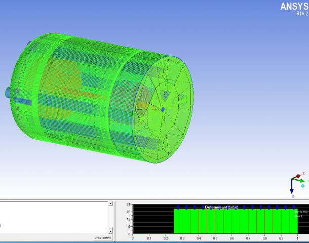

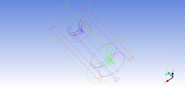

gambit尝试了很多次都划分不了这个网格,转战ICEM。现在存在以下几个问题求大神帮忙。
1.釜体部分带有四个圆柱形挡板,如何进行block,十分困扰。
2.如何建立interface的边界条件,在网上查了下,理解为只用内部和外部网格不一样就可以建立interface。是这样的吗?
求大神帮忙,如果有大神可以帮忙给个教程或者是帮忙block一下那就真的太感谢了 Drawing1(1).zip (13.74 KB, 下载次数: 10)

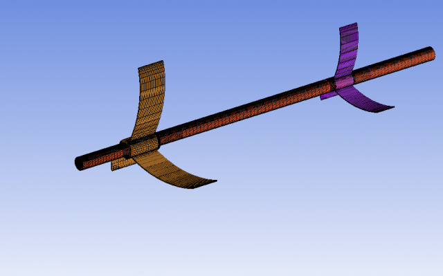

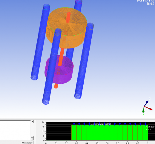

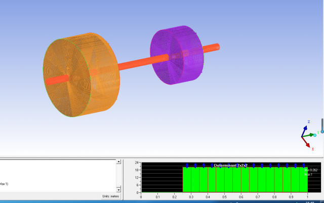

发表于 2017-6-25 15:27:04 | 显示全部楼层
没有难度,直接画就可以了,没有用interface,如果用interface,也可以
网格的过度没有改,只是随便画了一下,
整体网格
搅拌器
