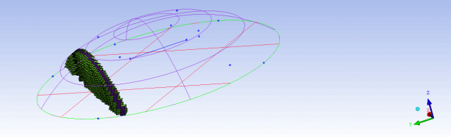

求助:图里的几何用ICEM CFD怎么划分网格
发表于 2017-7-7 11:08:02 | 显示全部楼层 |阅读模式

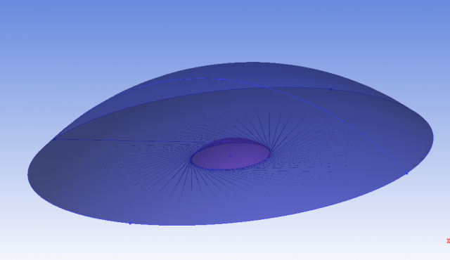

两个球冠,在ICEM CFD中怎么分块划分网格?
发表于 2017-7-7 12:15:42 | 显示全部楼层
o难度,一个o网格即可!

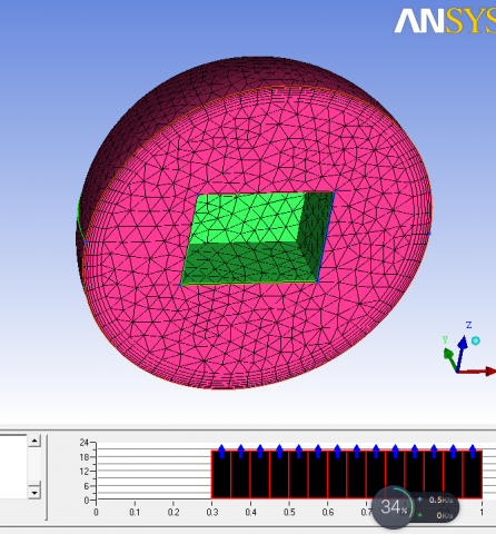

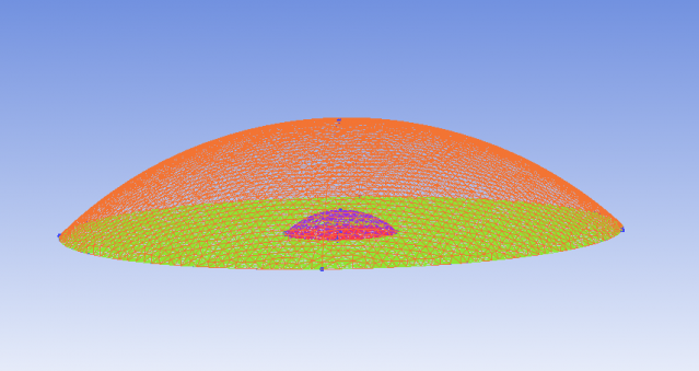

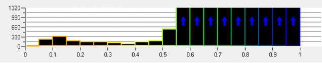

那个方槽是? 而且为啥大神你画的网格质量那么好,我画出来是这样,右边是quality
 楼主| 发表于 2017-7-7 17:35:15 | 显示全部楼层
而且非结构网格只o一下,然后底面关联,顶部不关联,之后设置节点数对吧,还有其他操作吗?还有,大神,我能留个你的联系方式不?

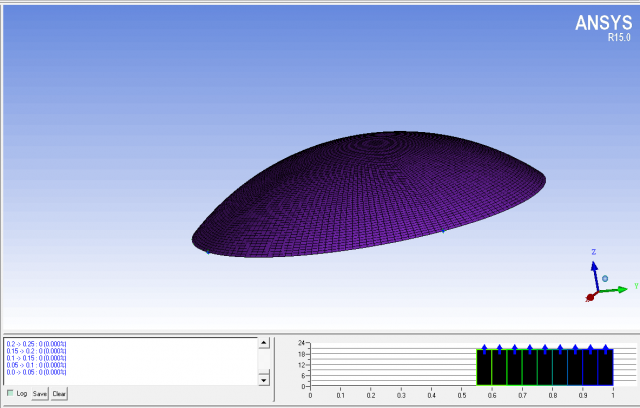

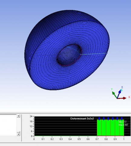

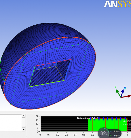

结构网格

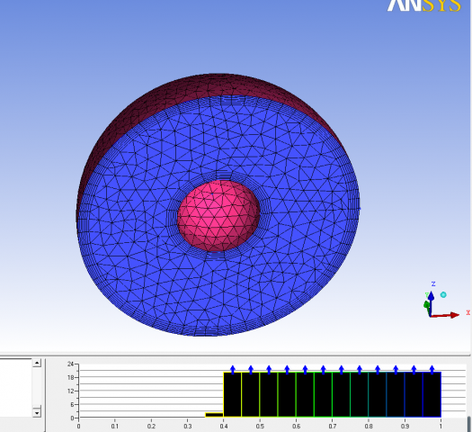

非结构网格

大神,我试过好多次,还是没有画出来,只对球冠画网格时,进行O型块划分之后,底部曲线和块底面四条直线关联,曲面需要和块的四周关联吗?求大神指点

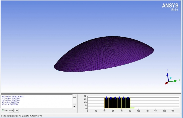

min angle

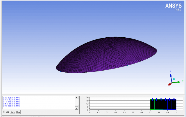

quality

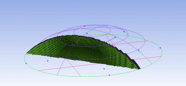

切片网格
切片网格

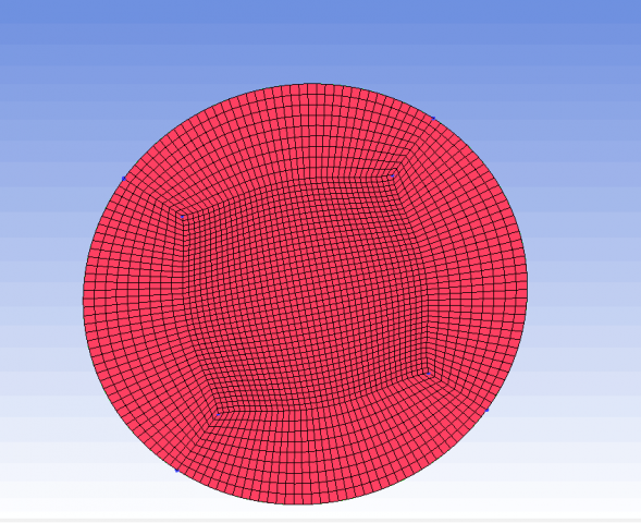

底部
底部
大家帮忙看看这个网格质量如何,多谢了

质量在哪里
 楼主| 发表于 2017-12-4 09:24:55 | 显示全部楼层
问题已经解决了,多谢大神翻牌,嘿嘿
