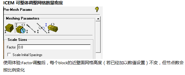

大家好,最近在做水翼绕流的算例。现在想请教一些关于网格无关性的问题:
1、划分方式尽量相同么?如何加密变疏?
目前查到了一些做法是:
①整体加密:整体采用“近壁面网格不变,将外面的网格从疏到密有规律的增多”,一般节点数目为根号2增长。常见做法是做三套网格。
②重点区域加密:重点区域采用上述加密方式。
我的做法是:
之后,模拟检验,直到最后的参考计算值变动<0.5%(比如)为止,几乎不再随网格数目变化,即认为通过了网格无关性检验,这种做法正确吗?
2、“网格无关性”的划分要求。
是只要前后两次划分网格的数量不同即可?
还是两次划分网格的数量必须成倍数关系?如分编为coarse、fine、very fine的三套网格数目等比增加?
