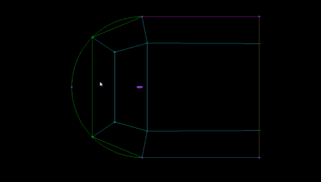

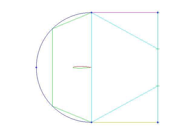

反复检查了线的关联和块的选择没问题后,要怀疑软件有bug了。。求大神支招
自己的C型划分
自己的C型划分
教程中的C型划分
教程中的C型划分

这个是我创建的计算域,分块之后对左边的块进行C型划分老是出错,一直是第二张图,而我想要第一张图的结果。

说错了,是想要第二张图的结果,第一张是我画的

左边块的线应该是重叠在一起了,挪动一下节点就可以发现。原因大概是翼型的尺寸太大,根据外边界生成的块的尺寸超过了默认的最大值。可以对整体几何进行缩放或者改下默认最大值(1.0e7)。菜单settings-display下可以修改
 楼主| 发表于 2017-11-11 13:45:07 | 显示全部楼层
