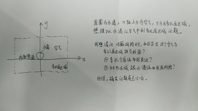

划分网格的问题
1. 多空介质是独立的cell区域,所以多孔介质和空气的界面自然被区分。 在fluent里面 interior名字不同。 2. 多孔介质的表达,你要看看帮助文件,重点应该是多孔介质的属性表达 3. x轴下面一部分(矩形),上面两  详情 回复 发表于 2017-12-6 09:16
 楼主| 发表于 2017-12-6 09:16:54 | 显示全部楼层
3.  x轴下面一部分(矩形),上面两部分。 下面的网格应该很好处理。 上面把圆形分割一下,然后跟几个边对应,就可以画结构网格了。
