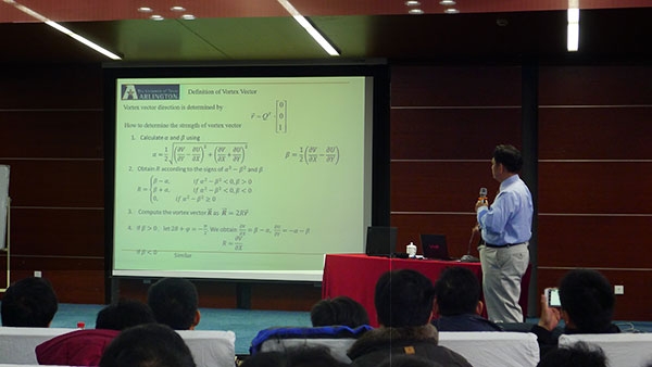

        美国得克萨斯州立大学阿灵顿分校的刘超群教授在湍流研究领域耕耘多年,这次讨论会上刘老师主要针对湍流研究中缺少对“旋涡(vortex)”的定义,以及湍流生成和保持等问题提出一套新理论。其中关于旋涡的定义是以速度梯度为基础,将涡量(vorticity)分解为旋转向量(R向量)和剪切向量(S向量),然后将R向量定义为“旋涡(vortex)”,从而给出旋涡的数学定义,为后续的湍流理论打下一个基础。这个旋涡定义是唯象的,即不论当地涡量是否为零,只要在做旋转运动就算作“旋涡”。刘老师在介绍旋转时特意将其称之为“刚体旋转”,意即将所有变形部分排除,只考虑单纯的旋转运动,变形部分则统统归之于S向量。讨论会上也有老师建议将这个R向量称之为Rortex,即将Rotation和Vortex合并而成的一个新词,以免与在此之前的研究中提到的“旋涡(Vortex)”相冲突。
图2 刘超群教授开始介绍湍流新理论
图3 旋涡的数学定义

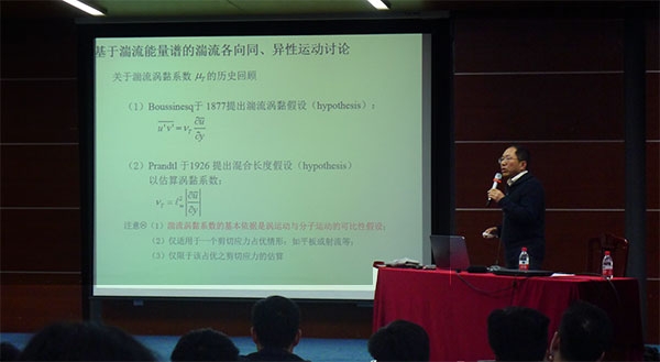

图7 徐弘一教授分析涡粘度的各向异性特征
        复旦大学徐弘一教授利用DNS数值模拟建立的大数据基础(方管流动),对涡粘度的各向同性和异性特征进行了对比分析,指出涡粘度模型存在的系统误差。
