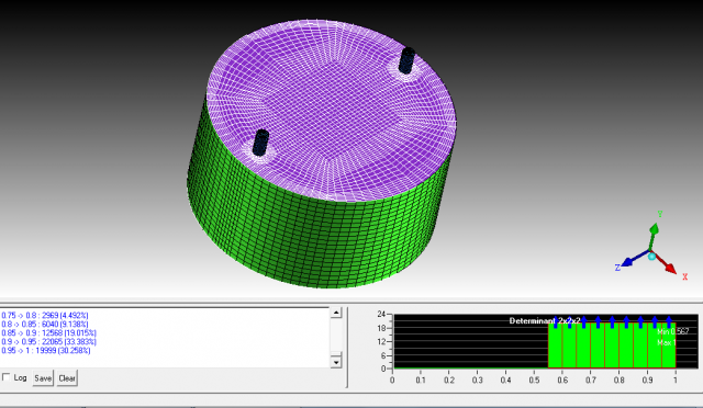

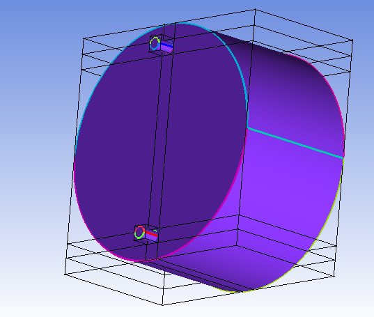

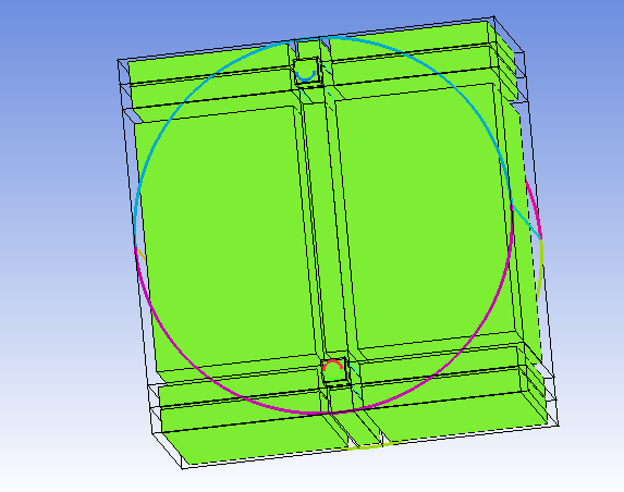

如图,按照这种很常规的方式切割完之后,在对整体进行        o型切分,网格质量很差,不知道该怎么画了,求助大家,伸出援助之手 图像 1.png 图像 2.png 图像 3.png [attachimg]

直接0网格,
您是说不用切分?直接用O型,那那两个凸起咋办呢?  详情 回复 发表于 2018-1-5 13:30
 楼主| 发表于 2018-1-5 13:30:14 | 显示全部楼层
发表于 2018-1-5 14:25:21 | 显示全部楼层
凸起用块拉伸功能就可以
不要有畏难情绪 多练习必有提高
(1)整体O
(2)按小圆柱所在位置分割
(3)调整Edge
(4)小圆柱位置第一次O
(5)拉伸BLOCK,形成小圆柱
(6)小圆柱第二次O
OK

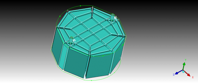

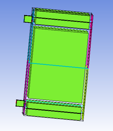

发表于 2018-3-18 20:43:45 | 显示全部楼层
1.整体O
2.按小圆柱位置分割
3.调整Edge位置
4.小圆柱位置第一次O
5.拉伸形成小圆柱
6.小圆柱第二次O
OK!

发表于 2018-3-23 22:03:46 | 显示全部楼层
楼主的分块思想是正确的 但是有个小问题  就是没有关联
同时这个是典型的先O 再块拉伸的模型
