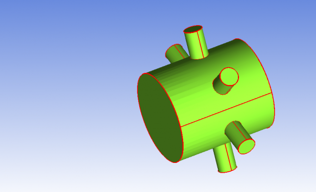

两个圆柱相贯我是会的。但多个相贯时中间的block会重叠啊 该如何处理

对中间的圆柱体建立block 然后切分 记得多切几刀 对应周围几个相贯的圆柱

直接画
project1.rar (26.9 KB, 下载次数: 44)
发表于 2018-1-19 11:07:46 | 显示全部楼层
直接画
