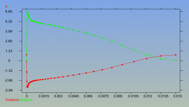

 楼主| 发表于 2018-2-24 17:25:40 | 显示全部楼层
经过边界条件调整及湍流耗散项隐式计算,速度、湍动能、湍动能耗散率结果与Fluent趋势一致,壁面剪切力与Fluent及经验值的误差为25%,压力与趋势都不一致,本程序计算结果:
湍动能趋势与Fluent一致,请问各位有知道问题出在哪里的吗?
