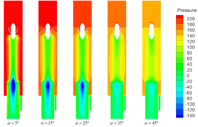

像下图这种,把多个case的云图放在一张图上,并且共用一个标尺,是怎么处理得到的?

PS或mspaint。
 楼主| 发表于 2018-3-18 11:10:37 | 显示全部楼层
这个估计不行吧,因为标尺的原因,每一个单独的case做出来的图颜色都是从最深的红色到最深的蓝色,放在一起不会像这里的图一样,这里的五个图用的是同一个标尺,所以互相颜色有变化。
标尺可以设定为同一个范围,然后在PS里拷贝粘贴  详情 回复 发表于 2018-3-19 11:14

发表于 2018-3-19 11:14:59 | 显示全部楼层
tyfdzt 发表于 2018-3-18 11:10
这个估计不行吧,因为标尺的原因,每一个单独的case做出来的图颜色都是从最深的红色到最深的蓝色,放在一 ...
发表于 2018-3-20 15:20:45 | 显示全部楼层
CFD -post, 很简单
发表于 2018-3-23 11:11:29 | 显示全部楼层
标尺设置相同,简单的可以用画图软件合并在一块进行对比
