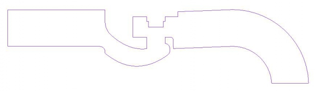

发表于 2018-5-8 22:11:10 | 显示全部楼层 |阅读模式
求助水龙头内部流道网格划分。由于水龙头内部结构较为复杂,请假大神如何划分比较合适。附件为.x_t文件,其中左边为进口,右边为出口。

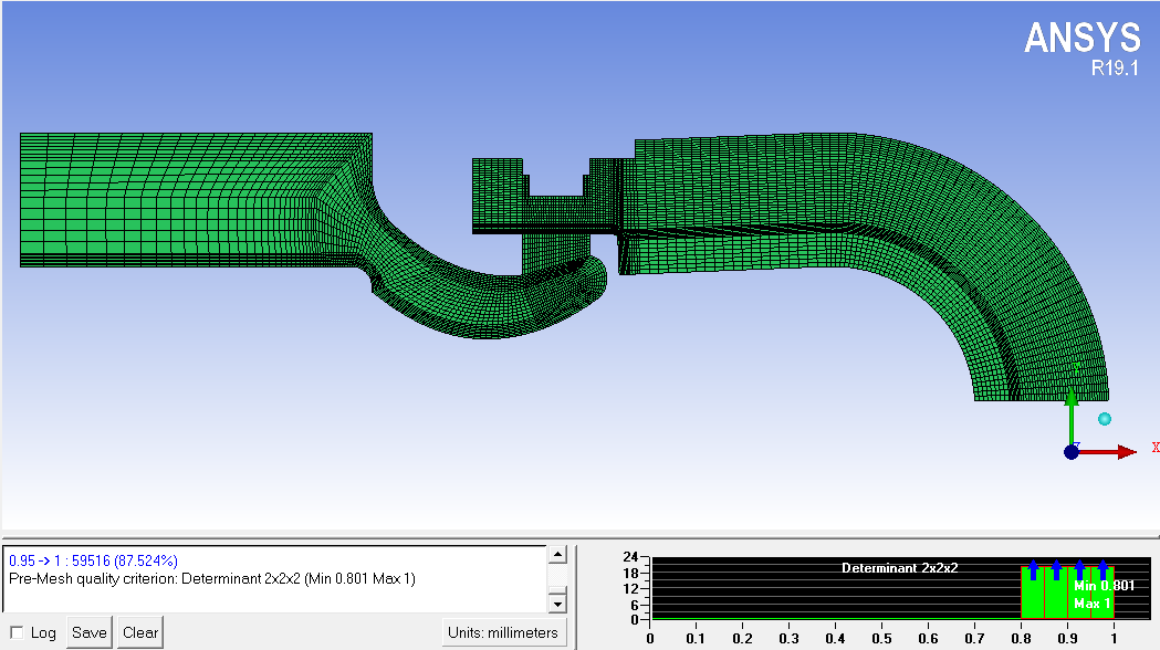

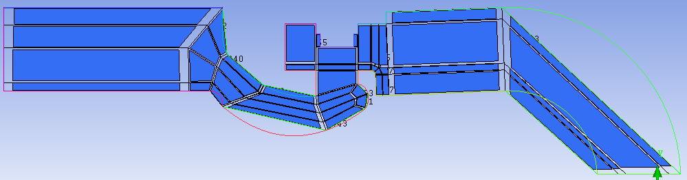

发表于 2018-8-7 23:39:12 | 显示全部楼层
试一试
登录/注册后可看大图
登录/注册后可看大图
wtblk.rar
15.16 KB, 下载次数: 5
blk文件
发表于 2018-8-8 11:39:50 | 显示全部楼层
水龙头? 2D?
开关呢?
water_tap.zip (679.74 KB, 下载次数: 10)
