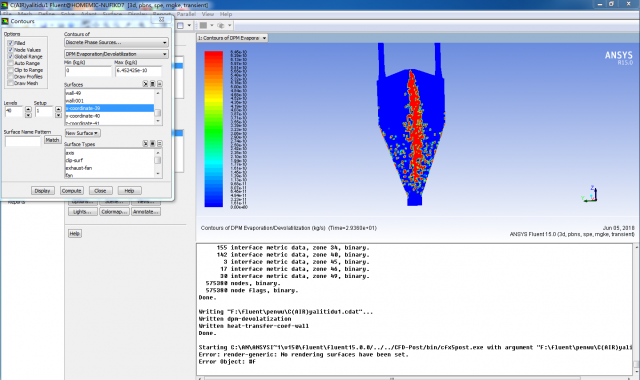

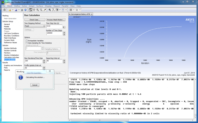

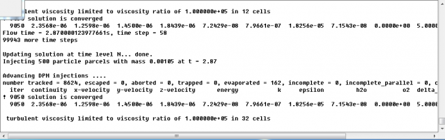

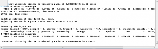

 楼主| 发表于 2018-6-5 09:28:50 | 显示全部楼层
xrs333 发表于 2018-6-5 08:59
在Console窗口,每次推进颗粒运动轨迹的时候。
是不是这几图
 楼主| 发表于 2018-6-6 10:48:31 | 显示全部楼层
zhege

发表于 2018-6-7 15:08:28 | 显示全部楼层
如果计算模型没有问题,那么事实就是如此了。如果结果与事实不符,那么就找计算模型的问题。之前我提示过:饱和蒸汽压。
如果不是饱和蒸汽压的问题,说说别的吧。
说说你所研究的问题的实际情况吧,也说说计算模型吧。
 楼主| 发表于 2018-6-7 15:30:14 | 显示全部楼层
xrs333 发表于 2018-6-7 15:08
如果计算模型没有问题,那么事实就是如此了。如果结果与事实不符,那么就找计算模型的问题。之前我提示过: ...
我在做的是一个喷雾干燥塔,热空气从上部中心口进入温度190。是含量0.036,离散相液滴也从上部中心口进入。底部也是一个空气入口,干燥完的空气从上部两侧的出口排出,按照设想,空气与液滴的流线应该是一个W型,热空气入口为W的上中心点。模拟的主要目的是看有没有液滴不经W型路线,直接走入口与出口的连线所在路径。
现在主要问题是为什么液滴不能完全蒸发,我在其他网站看到曾经有人遇到过这个问题。但是没人解答。目前这个问题困扰了很久了。希望您能帮忙!谢谢,如果方便的话我把case发你一下可以吗?
发表于 2018-6-7 17:03:38 | 显示全部楼层
我不能下载CASE。只能在这里讨论。可能有下列原因。
液滴不能完全蒸发 -> 蒸发不够快 -> 液滴温度不够高 -> 传热不够快
                                                                                 -> 空气温度不够高
                                                                                 -> 未考虑热辐射(虽然温度不是很高,但是辐射也可能有较大影响,这个我不太确定)
                                                   -> 饱和蒸汽压不够高
                                                   -> 气相中H2O的分压力太高
                                                   -> 扩散不够快
                            -> 液滴太大
发表于 2018-6-7 17:05:32 | 显示全部楼层
纠正你一点,对于你的问题,从上部两侧的出口排出的是湿空气,而非干燥完的空气。进口空气应该是含湿量较低的空气。
 楼主| 发表于 2018-6-7 18:37:57 | 显示全部楼层
液滴不能完全蒸发 -> 蒸发不够快 -> 液滴温度不够高 - ...
是这个样子,确实没考虑热辐射!
