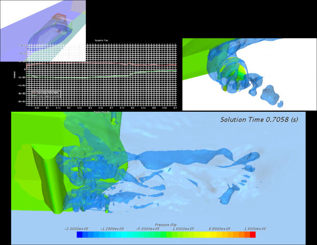

纯简单测试功能,不过还没带入6-DOF的功能,可发现因为设计不当,螺桨再旋转过程中会把空气沿着船尾壁面给带入水下,并且此时就会造成整个螺桨的推力性能大降。

VOF加上滑移网格算的吗

发表于 2018-7-15 10:44:03
5超7 发表于 2018-7-8 12:12
VOF加上滑移网格算的吗
YES
