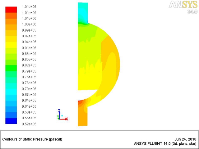

模型内部有几个多孔介质区域,封闭多孔介质区域的面也是模型的内部面,该如何处理?

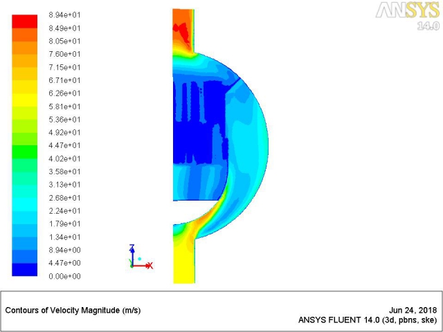

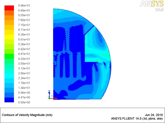

 楼主| 发表于 2018-7-3 14:43:11 | 显示全部楼层
xrs333 发表于 2018-6-30 08:30
正确,不需要什么处理。
这是结果,设置的多孔介质区域的性质完全没体现
发表于 2018-7-3 16:40:23 | 显示全部楼层
你给的方程多吗? 参数对吗?
 楼主| 发表于 2018-7-4 09:05:11 | 显示全部楼层
erricyang123 发表于 2018-7-3 16:40
你给的方程多吗? 参数对吗?
直接用fluent湍流模型算的,参数设置参考文献,应该还行
