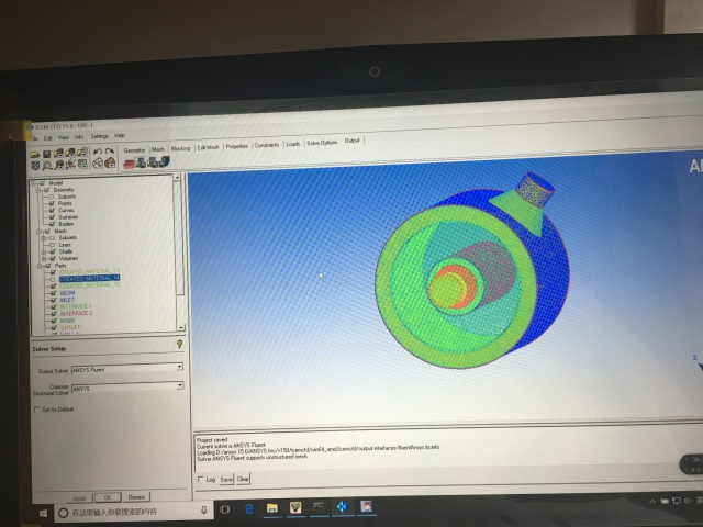

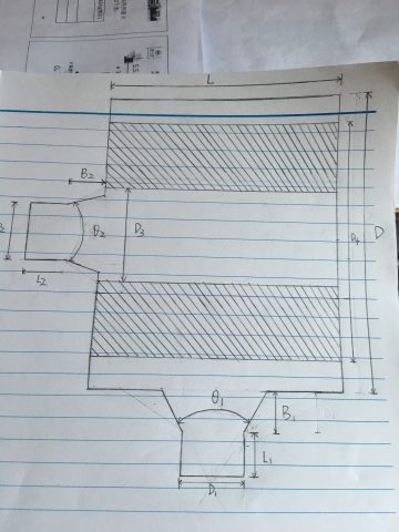

图一是圆柱的侧视图(斜线处是多孔介质),图二是我的想法,将多孔介质的两个边界环形面用icem画出来,然后使用非结构化网格生成整个图形的网格,再删除两个边界面,最后导入到fluent。虽然在fluent中的cell zone conditions中可以设置多孔介质,但是惯性阻力和粘性阻力的设置全没有,而且采用速度入口,边界条件居然没有初始速度的设置,我感觉是网格划分出现了问题,求大佬给给建议,应该如何划分网格,才能在fluent中正常设置多孔介质的相关参数
