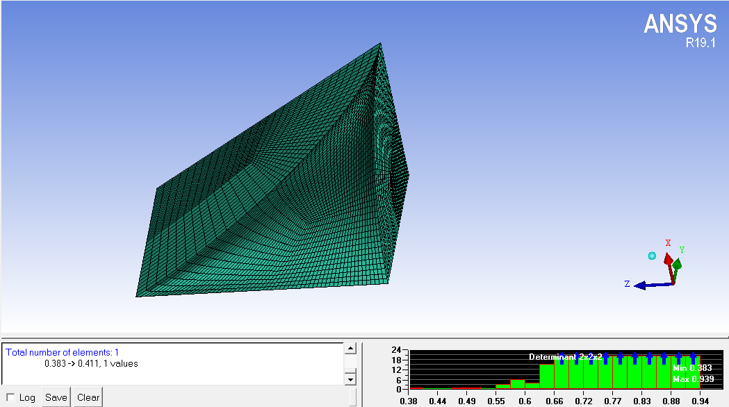

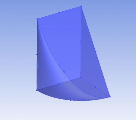

这种类似四棱锥的结构怎么划分block,请各位大神指点指点!
发表于 2018-8-3 18:50:40 | 显示全部楼层 |阅读模式
发表于 2018-8-4 14:09:50 | 显示全部楼层
抛砖引玉

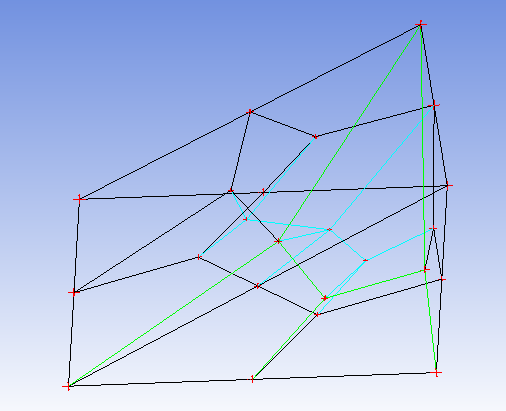

你可以将其分割为两个三棱柱
(三棱柱的画法可在网上搜索)
