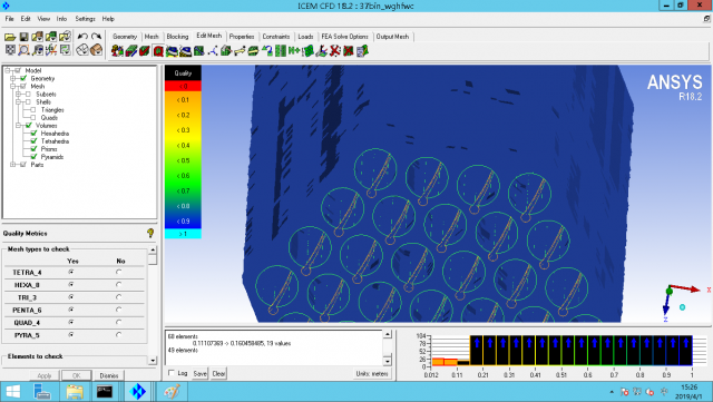

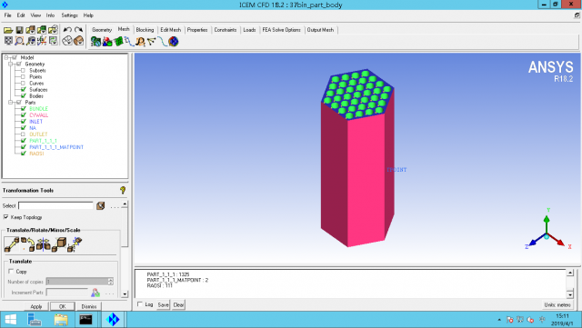

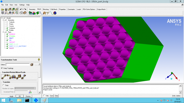

现在需要计算传热和流动情况,自己生成了一版非结构网格,但是在fluent跑了之后不是很理想,画结构网格这种自己真的不知道该如何入手。求解答
模型如下:
模型
模型
六面体里面放了很多圆管,圆管外部每根掺有绕丝,流体从圆管表面流过

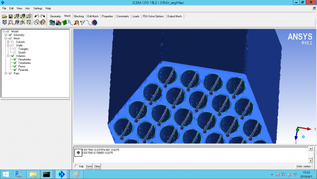

自己生成网格包括加密之后如下
非结构网格
非结构网格
但网格质量又很低,
网格质量
网格质量
这种情况下,画结构网格如何画才好,之前看过有人说的标记法,差了很多资料也没有找到。如果不画结构,那怎么样才能提高网格质量呢,求解答 文件太大,好像不能上传

发表于 2019-4-12 16:17:33 | 显示全部楼层
看着挺复杂的,每根管还带有绕丝,用结构网格,能分块么?如果用非结构,定义各部分的网格尺寸大小,可能网格数量会很多。。。要是用FLUENT算,到时候在转成球体网格,网格节点数量能少一些。个人的建议,不知道能否对你有所帮助

我现在上下面上建立点,然后点连成线,一个长六棱柱包裹一个绕丝棒束,这样做成37个六棱柱包裹37个棒束,这么做的话,那后面关联又不知道该怎么办了。我算了非结构网格,数量四千万左右
