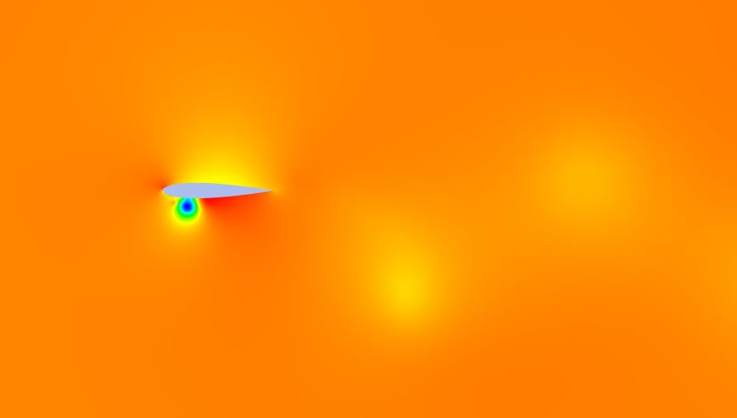

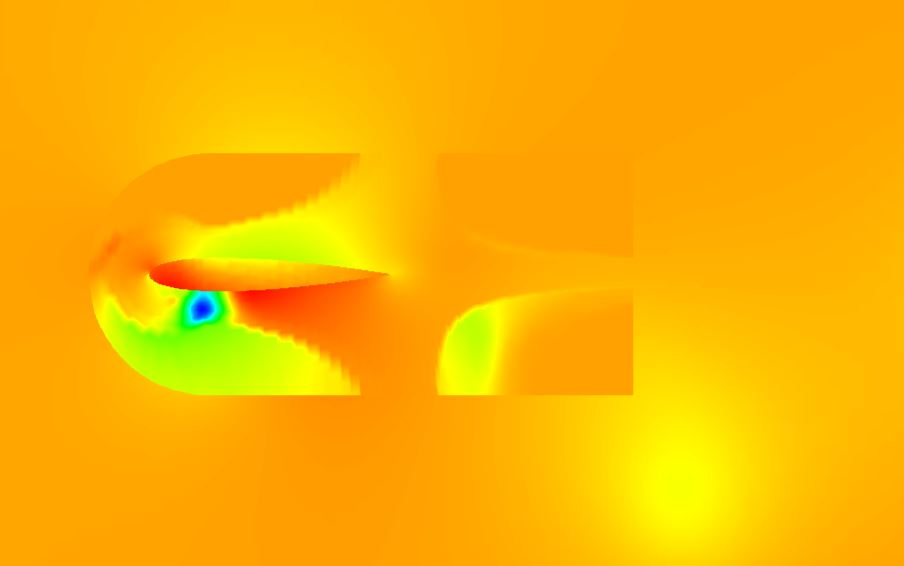

请问大家重叠动网格后处理用tecplot可以做吗?在fluent上看算出来的结果和一般的动网格是一样的,但是tecplot上显示就差很多,困扰了很久了。请问有谁用过tecplot做过重叠网格后处理的可以指导一下嘛?或者教我一下哪个后处理软件能做重叠网格的后处理,非常感谢。
fluent显示的结果

tecplot里面可以blank掉重叠网格被挖掉的那一部分,你在导出的时候可以选导出overlap mesh type这个变量,然后再导入到tecplot里面去
