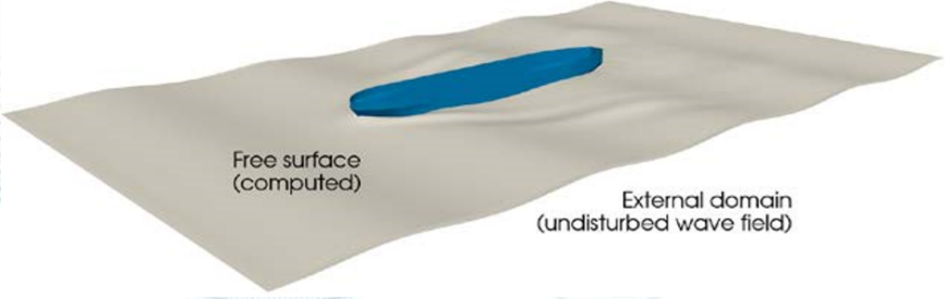

MOTIONS的计算域由一个自由液面及截断它的浮体组成,并具有如下特征:
1)假定计算域是一个更大的计算域的一部分;
2)外部计算域是静水状态或是未受干扰的波浪流场状态。

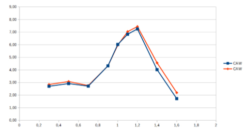

采用标模KVLCC2作为研究对象,对其波浪增阻进行计算,工况如下:
条件
数值
航速[kn]
15.5
Fn
0.142
浪向
180°
波长 [Lambda/Lpp]
0.6,0.7,…,2.0
波高[H/Lpp]
0.01875
将迎浪状态下的波浪增阻计算结果与公开的试验值进行比较,数据对比图如下(橙色代表试验值):

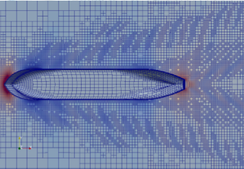

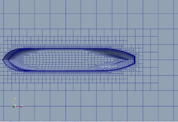

1)在网格的划分上,MOTIONS 7将实现近场网格的局部加密功能,改变以往近、远场需按照统一尺寸划分网格的方式;同时网格还具有自适应性,计算过程中根据船身附近的兴波情况,自动对初始网格的分布做调整,如下图所示。
初始网格
自适应网格

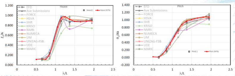

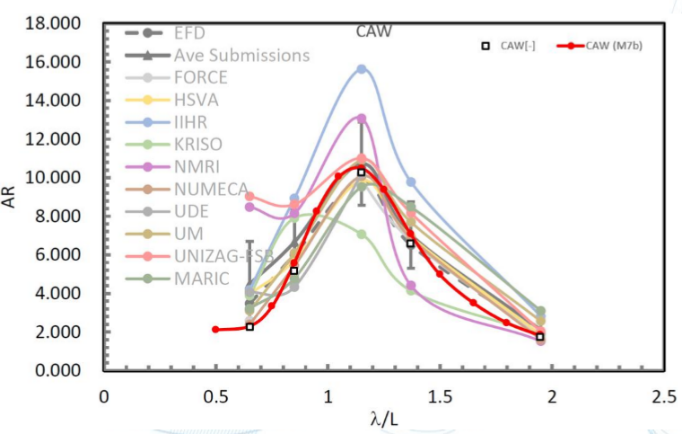

2)MOTIONS 7的计算精度将进一步提高,以标模KCS船在波浪中的耐波性分析为例,做精度的对标。下图中红色数据点代表MOTIONS 7的计算结果,黑色代表试验值,可以看到无论是升沉、纵摇的幅值还是波浪增阻两者之间均吻合良好。
