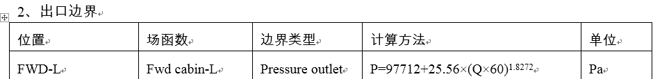

大家好~正在计算一个流体模型,压力出口是由场函数定义的,场函数中包含质量流量。

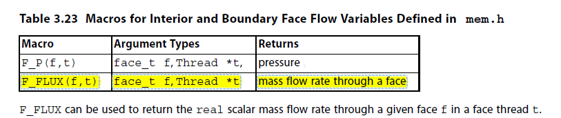

我的疑问是fluent提供的预定义宏F_FLUX返回的是整个边界的质量流量还是边界一个网格的质量流量?
希望大咖多多指点,谢谢!
