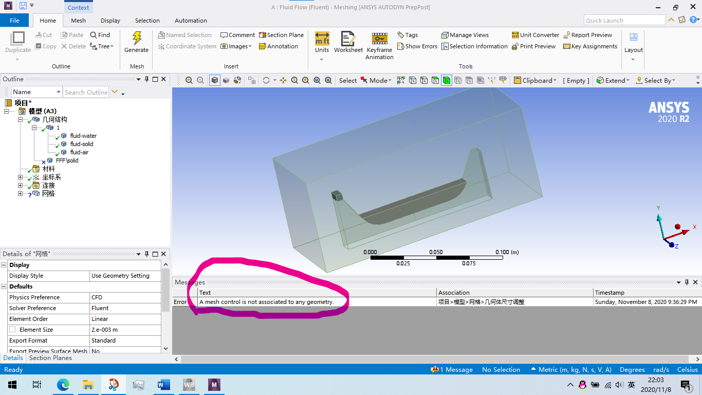

请问ansys mesh生成网格的时候提示:a mesh control is not associated to a geometry 。是什么原因呢

选择网格控制方法时没有选定几何体,要先点选几何体在点apply按键。
