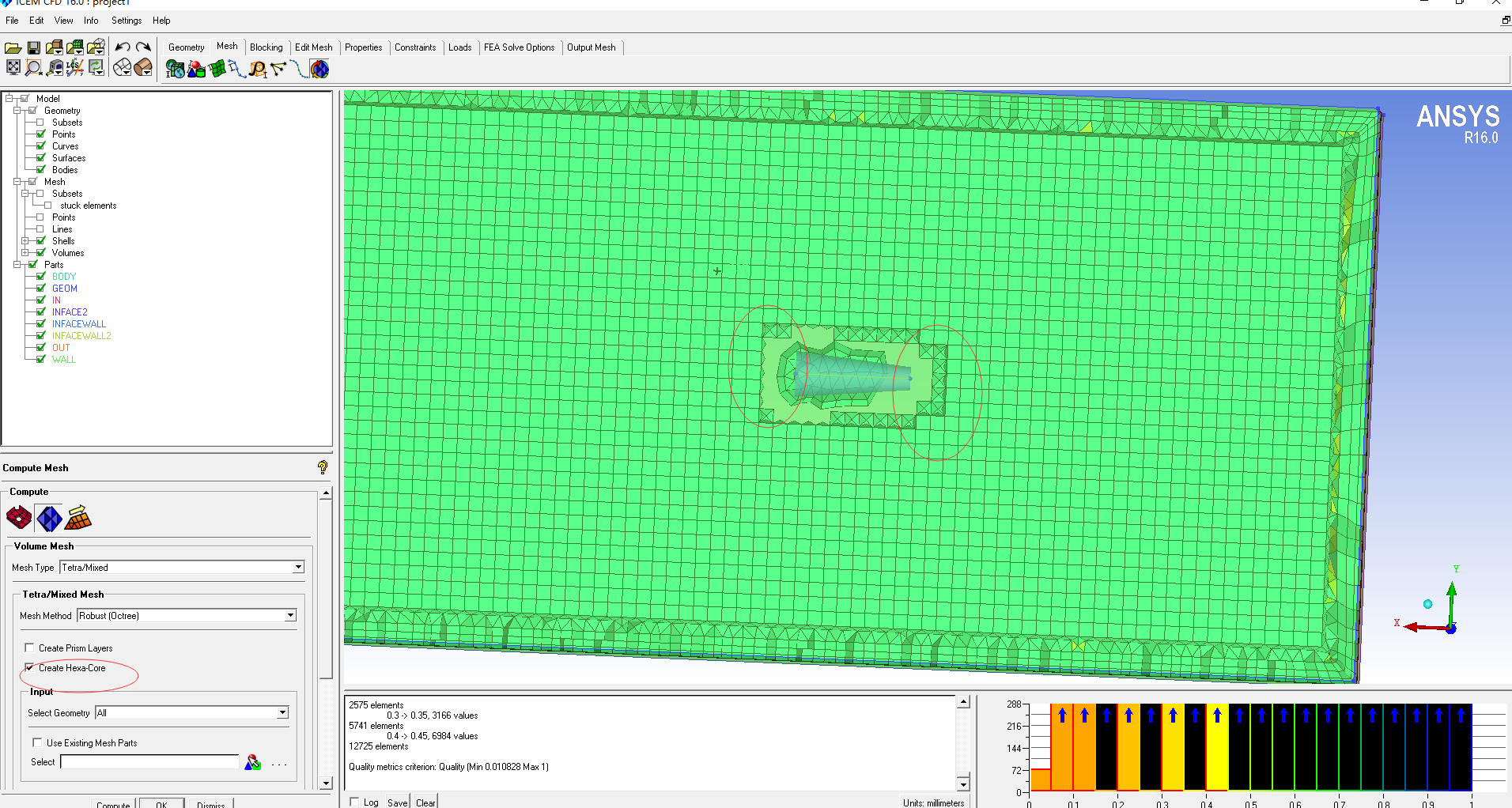

如图所示 为啥4面体网格与六面体网格交界处不显示网格?

求大神指点

应该是没有做好interface配对
