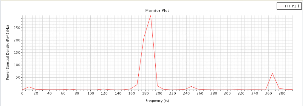

如图,计算螺旋桨外流场,得到了某个观测点噪声的功率谱密度,单位是Pa^2/Hz,然后我想把这个参数转换为这个点接受到的噪声分贝值,该怎么操作?

频域积分后开根号
