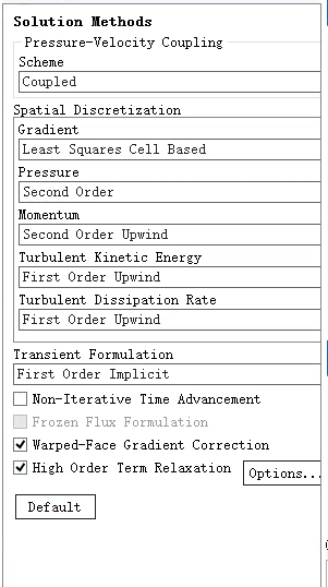

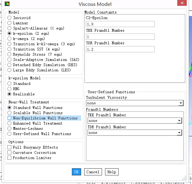

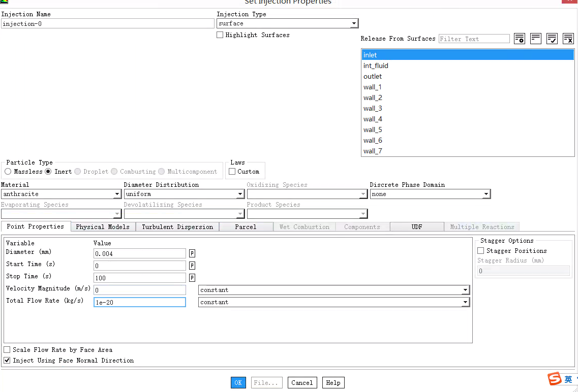

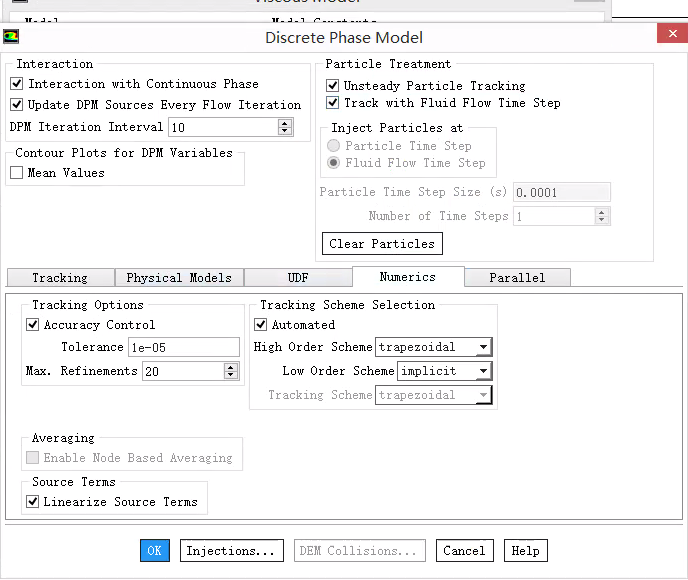

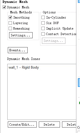

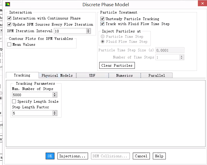

通过动网格中的smoothing方法指定一个面做上下运动,给定频率等参数,模拟超声振动效果,理想状态是加了超声冲蚀更加明显,但是相较于未加超声振动的case,追踪的粒子急剧减少,且冲蚀效果并无增强,反而更小
,是为什么,模型是k-e,realizable和dpm。希望能够得到大神们的指导。模型设置如下
