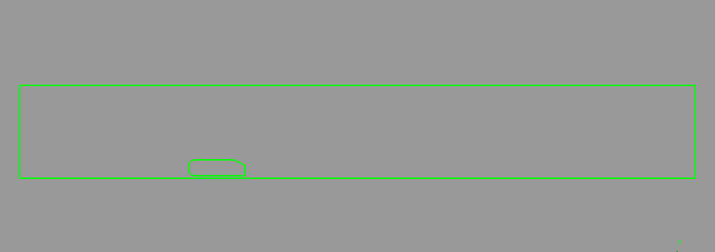

这种外流场的周期网格可以划分吗,求大神帮忙。

可以的,周期性交界面的网格节点可以一 一对应也可以不一 一对应,在Edit block>Periodic Vertices中设置

好的,谢谢,我试一下
