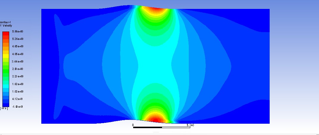

求助:有一垂直于来流的1-cos型阵风从x=-1处向下游运动,利用GRID_MOTION宏使计算域内网格统一向上运动,运动的公式:wg=3.0*(1-cos(2.0*pi*(x+6-68*t)/5)),结果只有边界上的运动速度与公式的一致,计算域内运动速度偏小,不知道是什么原因
