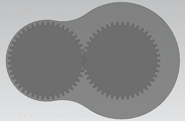

仿真齿轮箱内部带油的问题时,两个齿轮的旋转域怎么弄呢?两个旋转域如果交叉,导入star-ccm就回出现错误,有童鞋知道的吗?

没人知道吗?前辈们

重叠网格做
