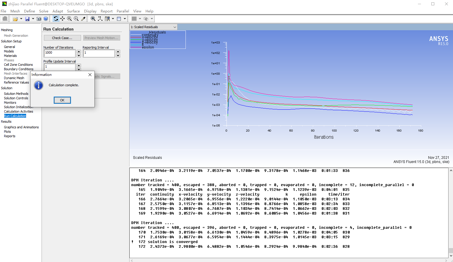

流体相计算完成
流体相计算完成

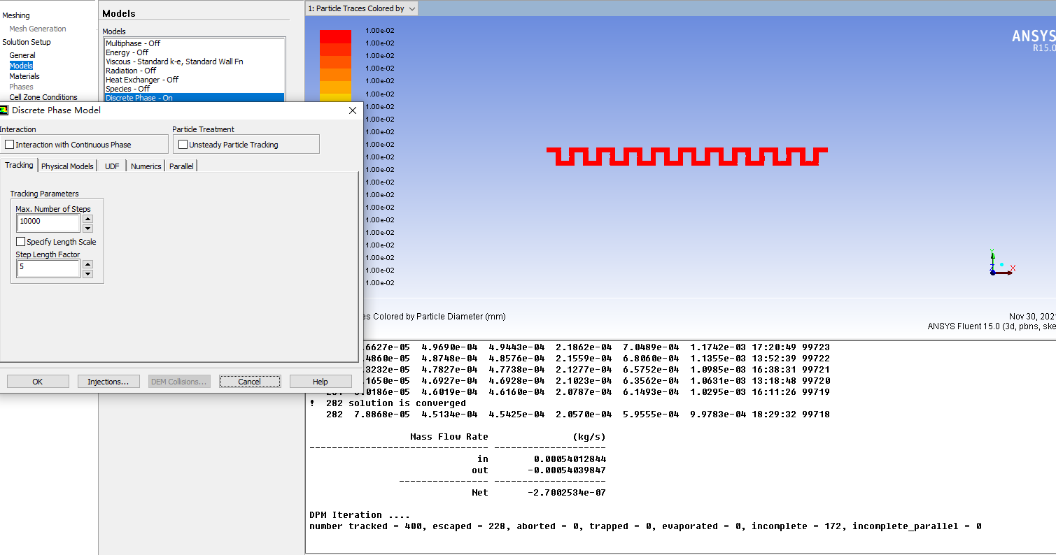

激活DPM模型
激活DPM模型

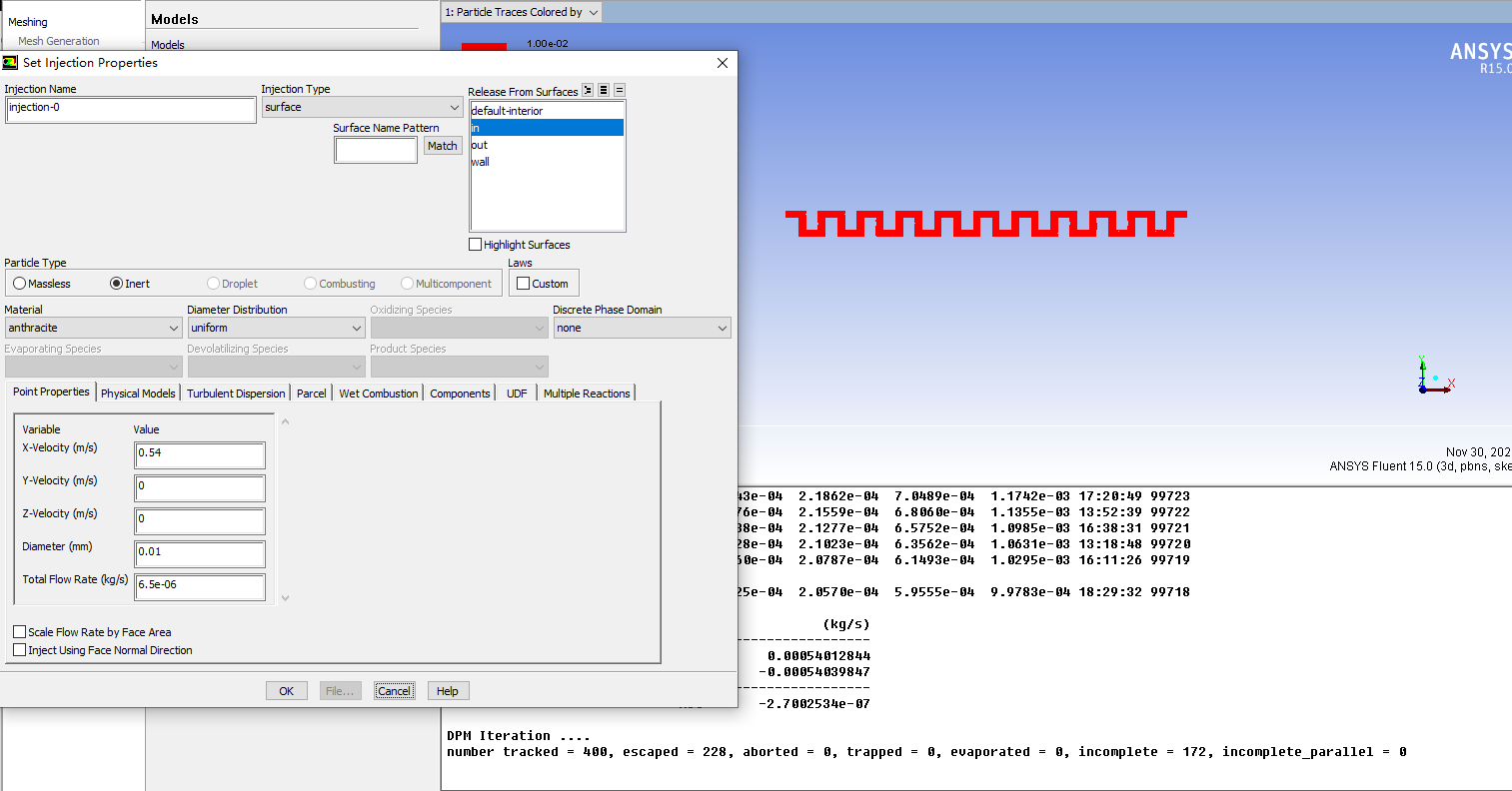

设置颗粒参数
设置颗粒参数
