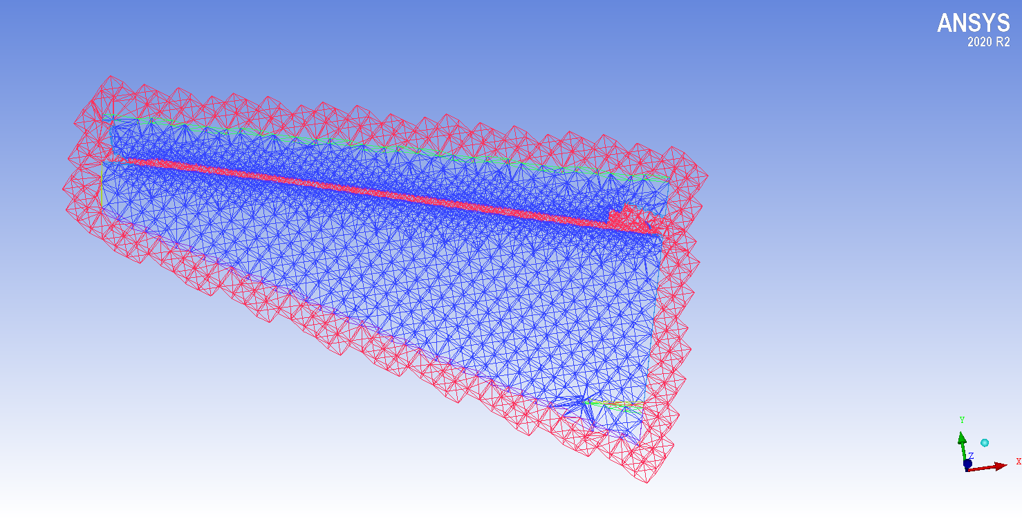

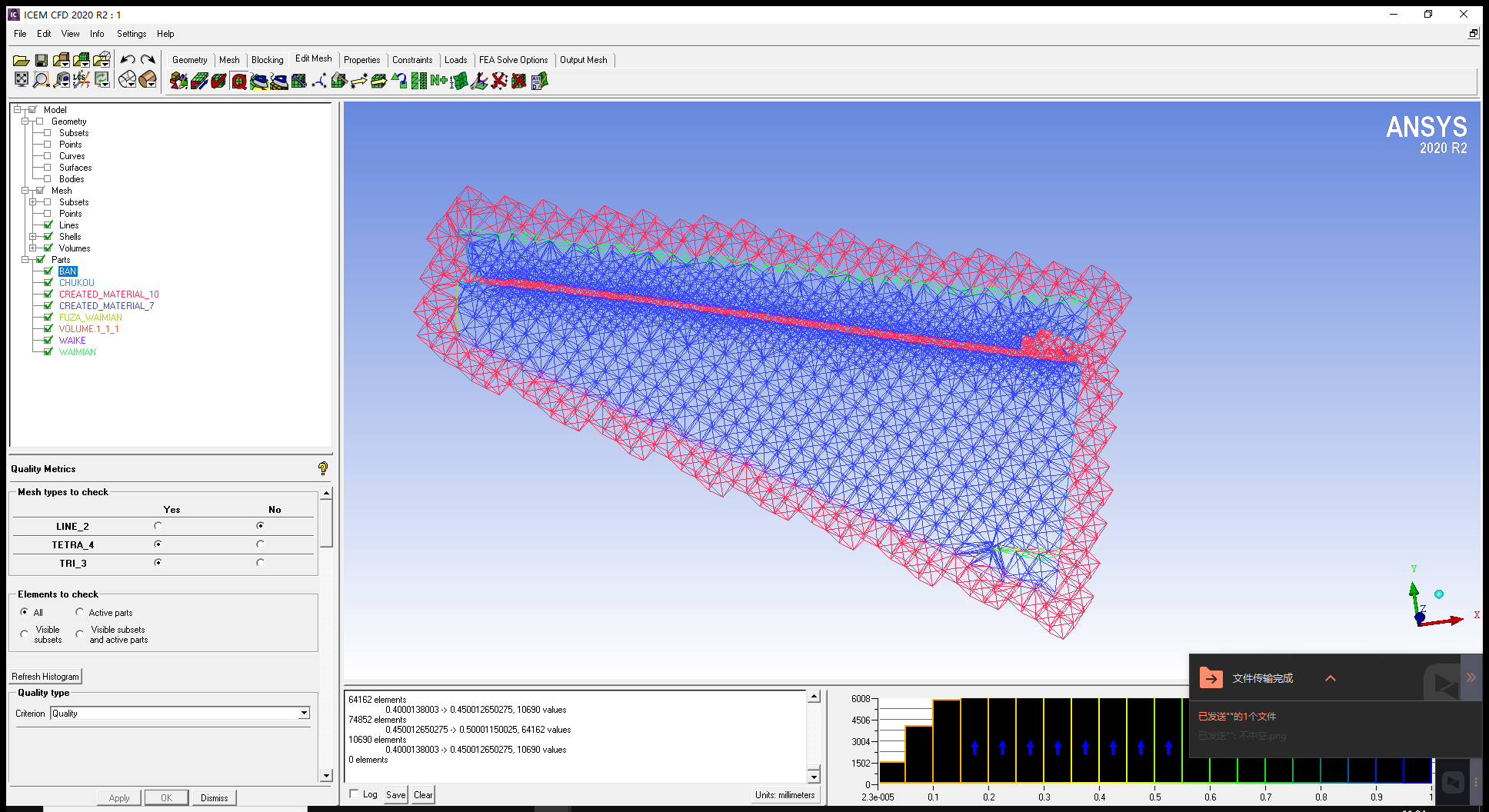

就是我现在的模型比较复杂,icem自己也不是很会用,画出来的网格质量比较低。
发表于 2022-2-24 10:27:00 | 显示全部楼层
非结构网格局部加密后质量会好点,但不会好太多   还是修改模型好用  尤其是一些窄缝 三角形的一些边角 尽量去掉
