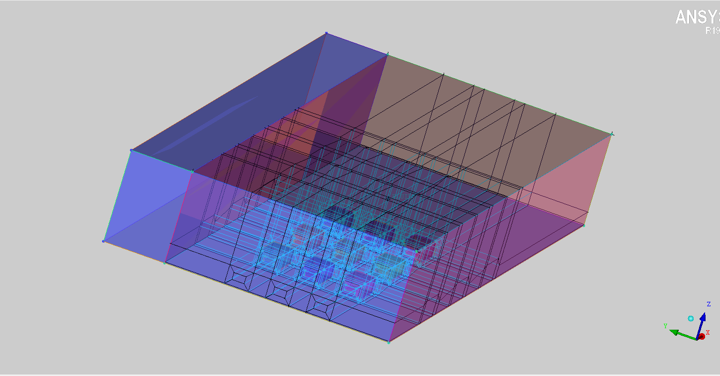

对于已经画好了的网格,当再增加一块计算域时,可以不用再重新划分blocking生成网格吗,如图。请问这种情况有人遇到过吗?

用创建block的功能,将左侧的block面全部拉伸至几何左边的面的长度就能实现。

感谢,我已经弄好了,就是你说的那种方法。不过有个问题就是流体域的变化不知道咋弄。  详情 回复 发表于 2022-5-11 09:17
