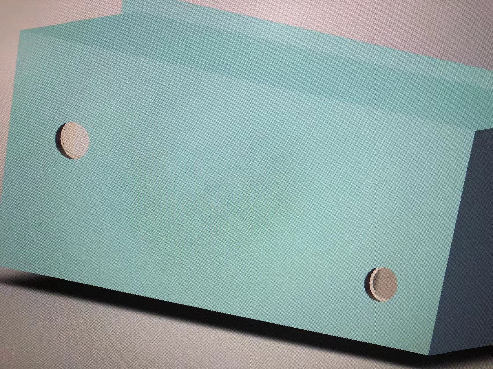

Fluent2021进口和出口在同一墙体上,怎么封闭流体区域,设置进出口
发表于 2022-5-13 16:35:25 | 显示全部楼层
如果在DesignModeler中,body为非冻结体material,然后用imprint face印记面功能单独将进风口和出风口的圆面划出。
感谢大佬的指点,另外想请教一下导入几何后默认的最小网格尺寸为0.1,我将它调大,比如0.5,会有影响吗??  详情 回复 发表于 2022-5-15 07:00
