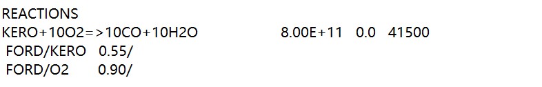

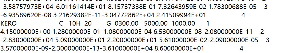

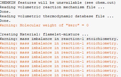

我在自己编写的反应机理的热力文件中定义了物质的组成,但是导入fluent中报错说是物质的摩尔质量为0,然后还有第一个反应不平衡,想请教一下大佬,我该怎么改呢
