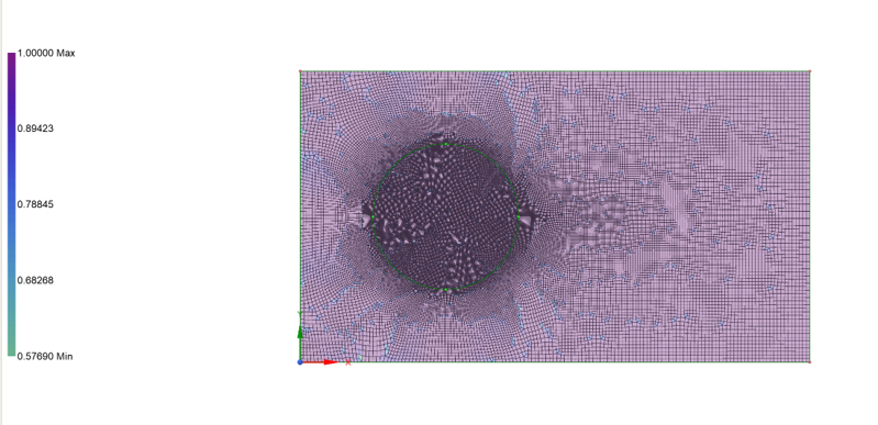

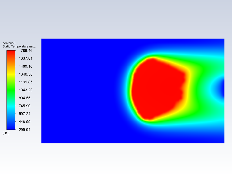

如何才能让液态钢渣在指定区域内保持不动,使其在来流的作用下发生凝固。
我自己做的采用了多相流,空气流速为4m/s,采用的k-
ε
,考虑的有无重力的影响,发现有无重力并不会让液态钢渣停止移动。
求各位大佬解答一下。
fluent
凝固
保持不动
文献中钢渣的位置及温度变化
金属液滴在网格加密处
自己做的钢渣位置发生了移动

钢渣的粘度怎么设置的?
