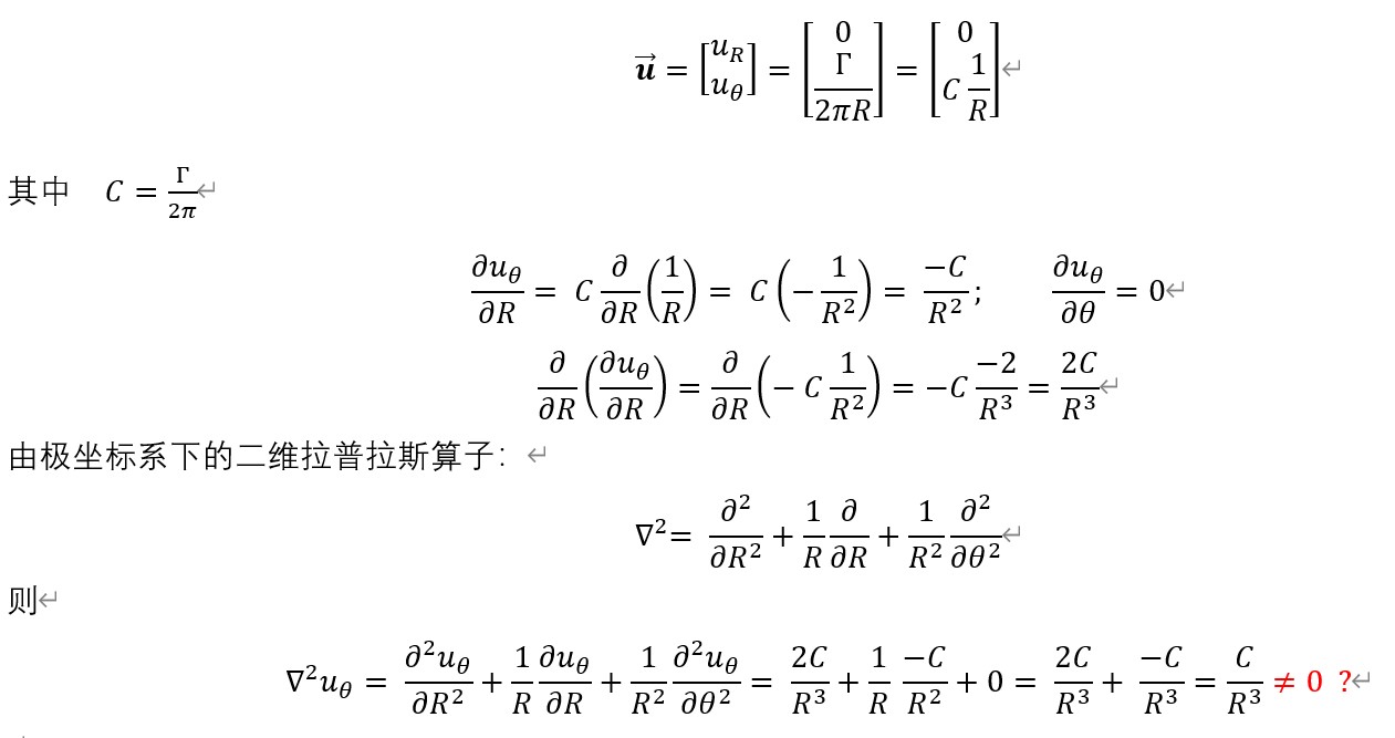

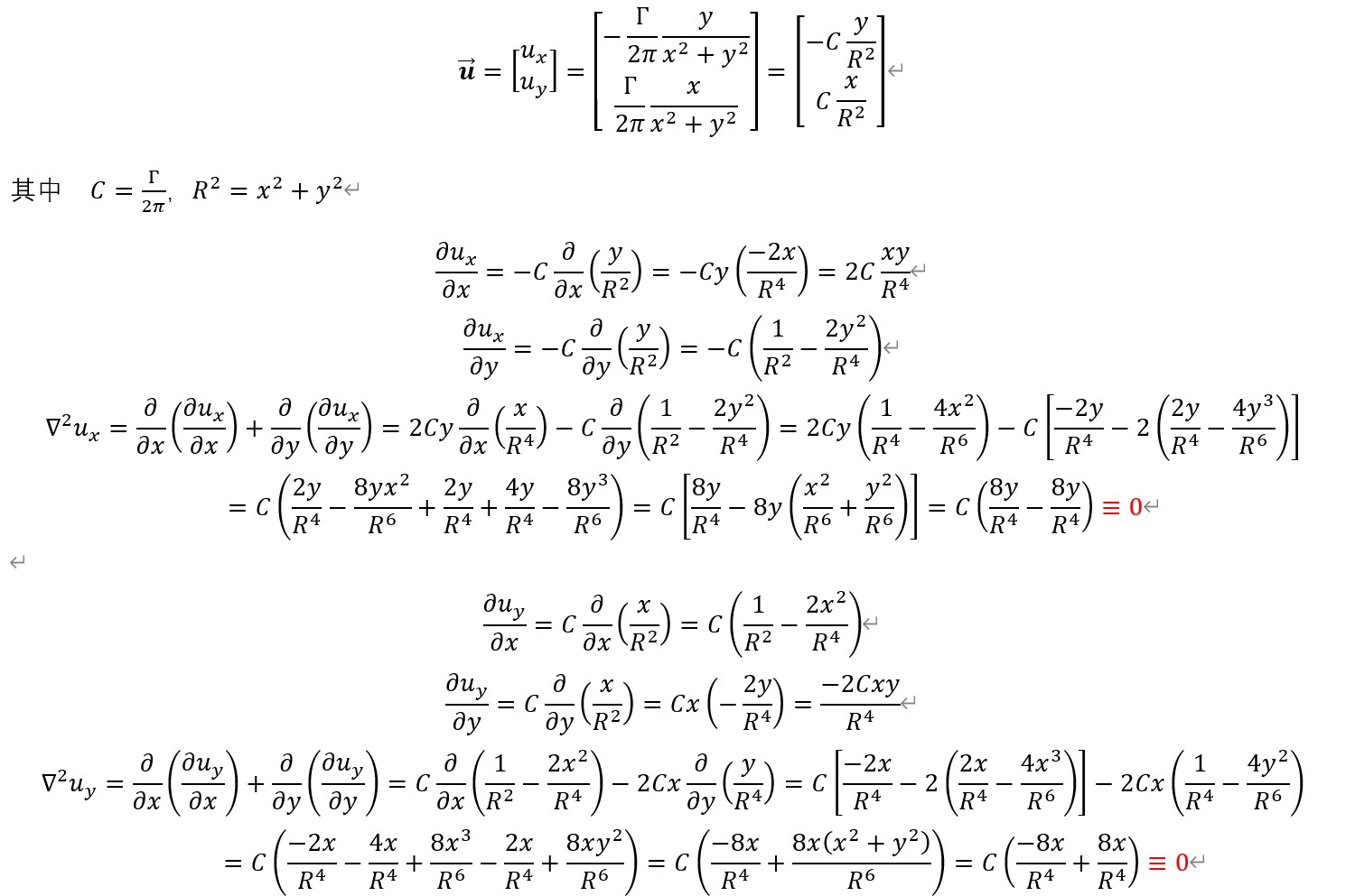

直角坐标系下,平面二维点涡引起的诱导速度及对速度取拉普拉斯运算,得:
而在极坐标系下,则得
显然直角坐标系结果是正确的,但极坐标系下推导过程错在哪里却看不出来,在此请高手赐教,谢谢!

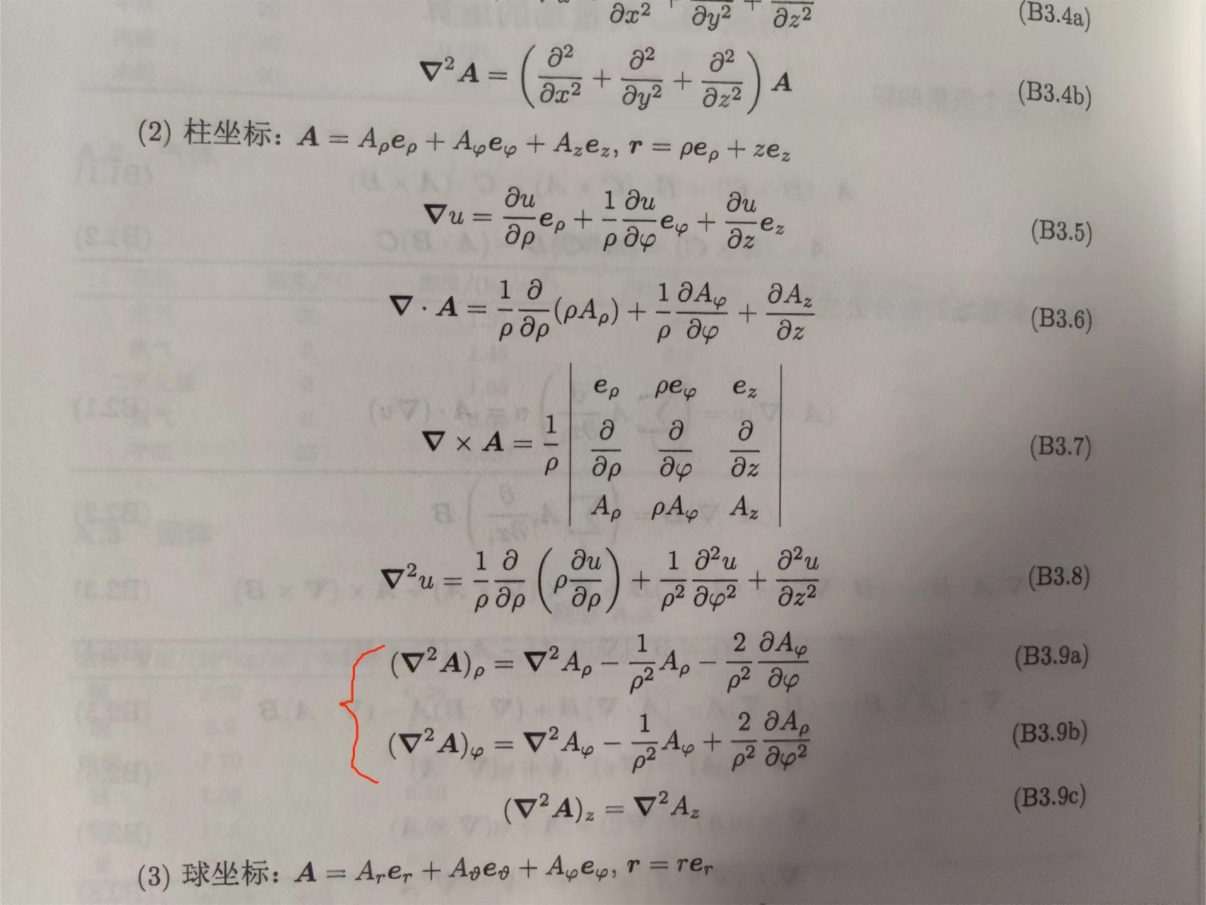

发表于 2023-7-24 22:34:12
上个图吧。矢量分析的教材或内容一般应该能找到。
